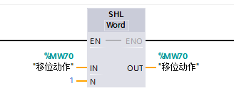

请教一下西门子的大师们,1200PLC如何实现像三菱一样的字左移和字右移指令呢

移位点顺序是M71.0→M71.7→M70.0→M70.7,这个和三菱里面顺序不一样

ROL和ROR吧,左移位和右移位

SHR和SHL随便用
