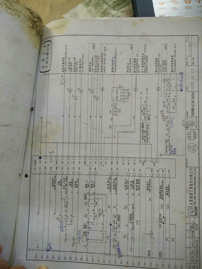

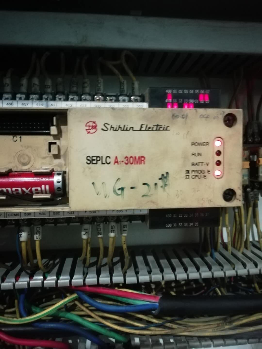

换电池程序丢失,寻求帮助,那位大哥弄过,多谢了.

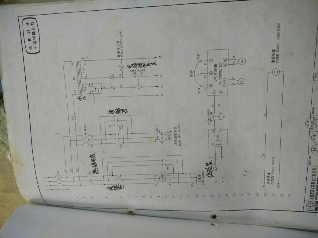

找到原理图了,遗憾的没有程序

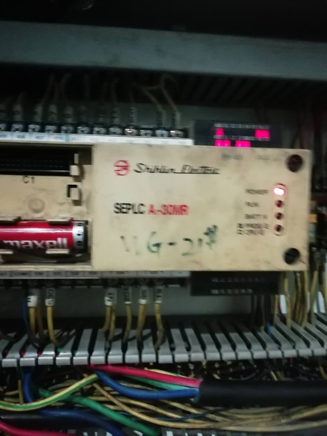

电池没电了,程序不见了,PLC报红灯

其实这种冲床程序主要在于安全保护方面不是很复杂。

可能是原程序,参考看看
[ 此帖被jonesii在2020-07-22 21:14重新编辑 ]
金丰A1-30MR.pdf
(1814 K) 下载次数:320

什么plc我都不知道?谁知道回复一下
hjr
223 个
374 点
202824 分
在线时间: 488(小时)
2007-11-13
2026-06-04
查看hjr的
发表于: 2020-07-30 04:12
引用第10楼a13650172982于2020-07-30 01:10发表的 :
什么plc我都不知道?谁知道回复一下
士林PLC
