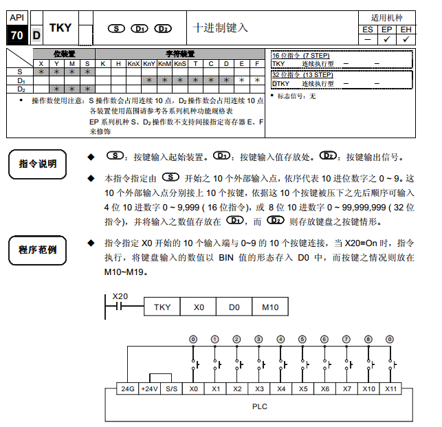

数字0-9对应输出Y0-Y9
每次都是6位数
D0=000001
Y0输出5次,Y1输出1次
D0=123456
Y1输出1次,Y2输出1次,Y3输出1次,Y4输出1次,Y5输出1次,Y6输出1次
D0=560001
Y5输出1次,Y6输出1次,Y0输出3次,Y1输出1次
这种程序,大家有什么办法实现?

写下我的思路,先把六位数拆分成六个数字传值到六个地址里,写一个移位把六个数字依次传值到一个新的地址,新地址的值关联到实际输出上。
难点在拆分上
1.可以先 整除! 100000,得到第一个数字
2.然后六位数减去得到的数乘100000
3.除10000,得到第二个数
依次类推吧 过程有点繁琐
也可是试试求余的指令应该会快捷点

123456÷100000=1余23456
23456÷10000=2余3456
56÷10=5余6

123456/10=12345余6
12345/10=1234余5
1234/10=123余4
123/10=12余3
12/10=1余2
1/10=0余1
用FOR循环将余数分别赋给6个寄存器,再用变址输出
同一个点多次输出的还要重新考虑一下
