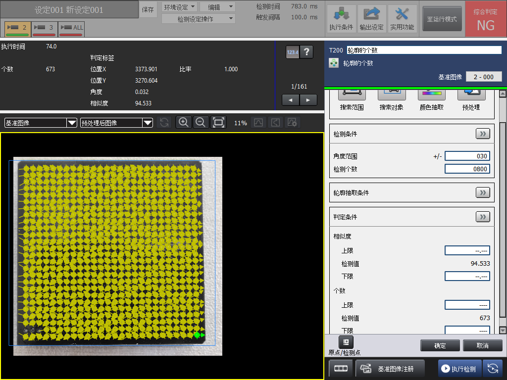

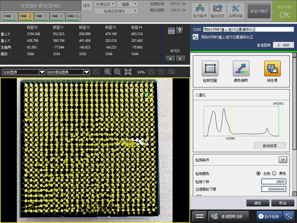

产品上是不是有膜?这右边中间部分的膜有些影响。
另外再改善下打光,是可以按铜盘的圆心定位的。
算法工具处理如下:

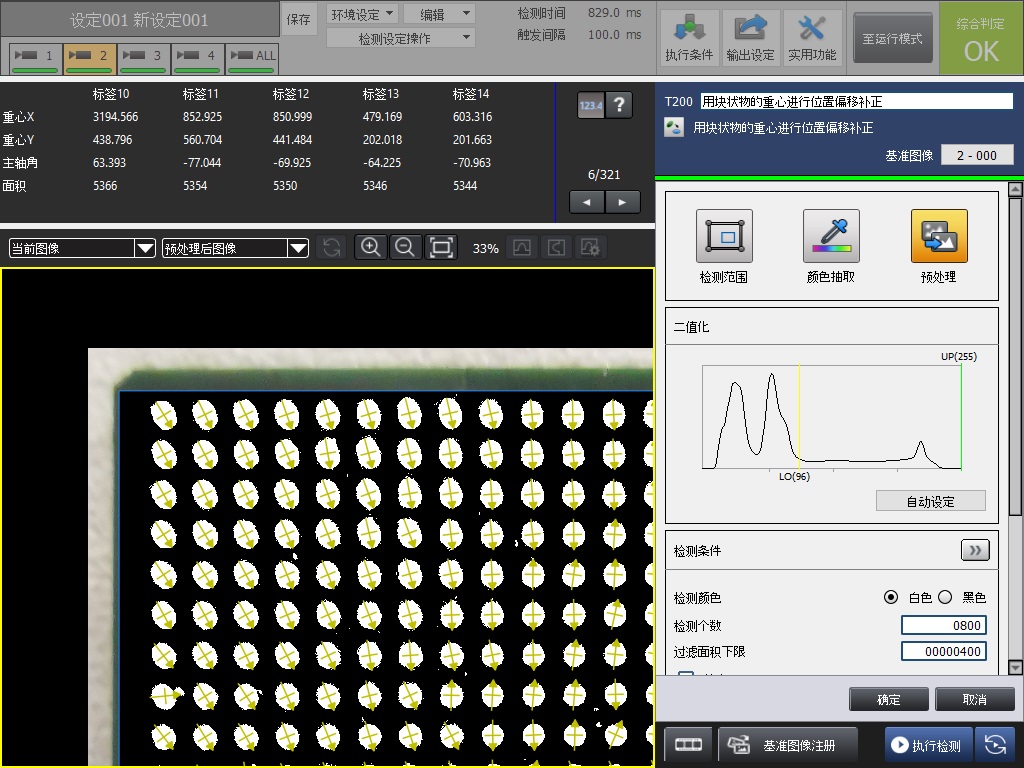

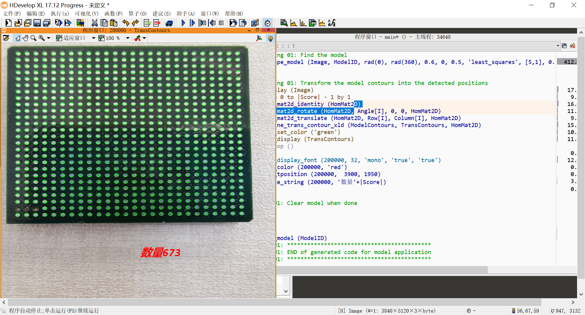

也试了下轮廓找圆,也是可以的,但成像质量还是得改善下,不然稳定性会不好。
成像质量方面相机的分辨率2000万,再计算下精度要求,镜头和光源再改善下。

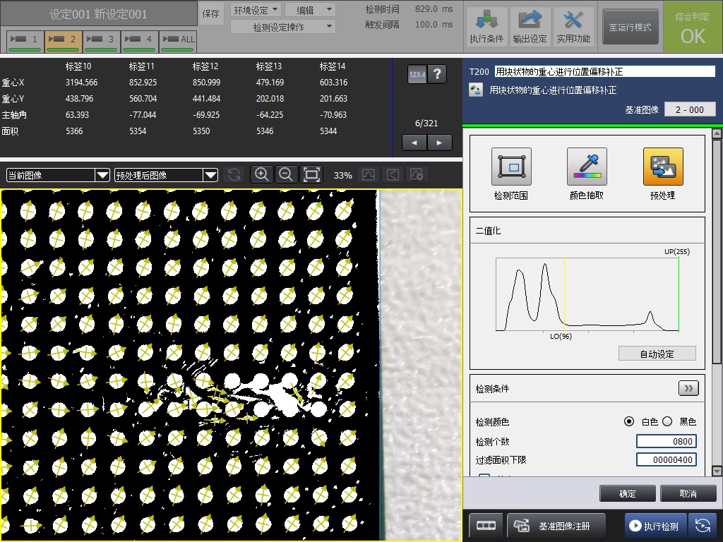

这种只是需要定位每个工作表面的圆心位置,不用3D相机,普通的2D相机就可以了。
从图上看,工件有一定的高度,所以需要镜头有一定的景深。目前这张图片拍的左上角有点模糊,这是由于景深不足造成的。
所以更换景深更大的远心镜头效果会好很多,不过这么大视野的远心镜头价格比较贵。这就是典型的用价格换精度的考虑了。
