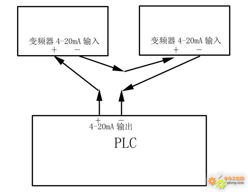

现在客户定制非标,要求两套系统,公用一个氧传感器。
氧传感器返回的4-20mA的电流,怎么传送给两个模拟量模块
求帮助

    可以用一进二出隔离器
  • 下载积分:+1(无良!!)

    电流信号串连起来用就可以,
    公司里上百台机器都是这样使用。
    一个面板显示仪表,一个PLC模块。

    串联使用就可以

    串联电路的电流是相同的,串联吧。

    用串聯的就可以了
    參考網址:http://m.gkong.com/bbs/408397.ashx

    这个怎么串,我的氧传感器有三根线,一根是24V电源,一根是4-20mA电流,一根接0V
    4-20mA这个我可以用模拟量输出对应的模拟值给第二个模块,但是剩余的两根线怎么处理
    求解

    三线的好像是公用0V的吧

    一进二出信号隔离器,最稳定的做法
