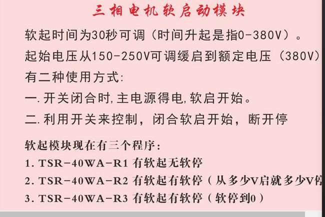

目前个人喜欢用变频器做三相电机控制,但是对于不需要数字控制的电机都是直接启动,现在市面上的电机软启动器,不知道大家怎么看,
我看到的是控制电压启动,然后慢慢升压直到峰值。
