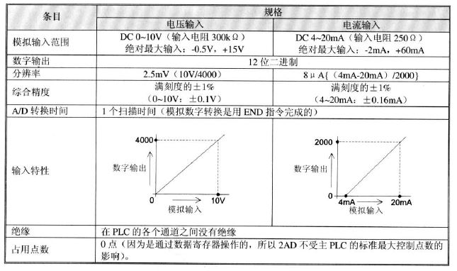

FX1N-2AD-BD支持±10V模拟量输入吗

先生,不支持。

好像Fx2n系列也不支持
