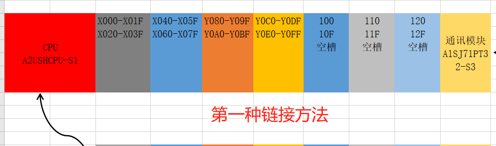

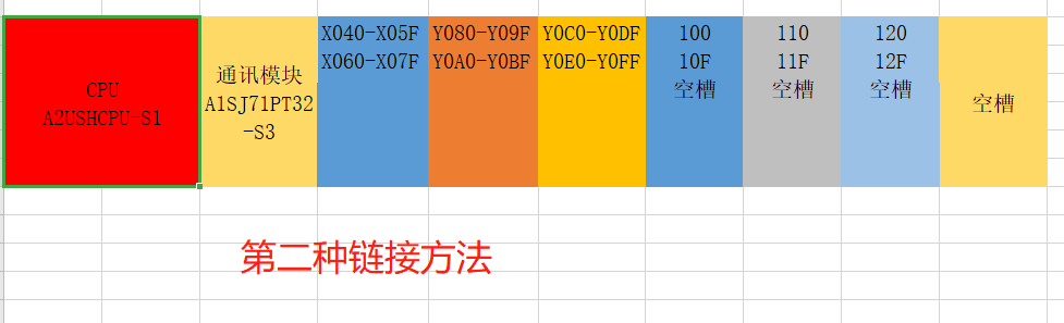

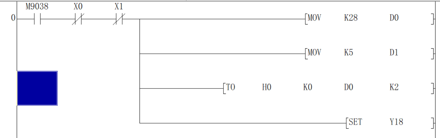

当PLC模块布局是第二种方式时,这段程序就可以通讯,如果改成第一种布局是,程序下载进去就报错,这是为何?
尝试过吧H0改成H7,Y18改成Y148,也会报错,所以想知道这个to指令在这个通讯过程中,H0代表什么,K0代表什么?

与主模块的地址分配有关!

H7?從IO地址來而不是模塊數量來
我从IO地址来,然后改成H130,下载下去PLC运行起来了,但是通讯没通讯上,指令改成了TO H130  K0  D0 K2

使用H13
感谢大神,的确是13
