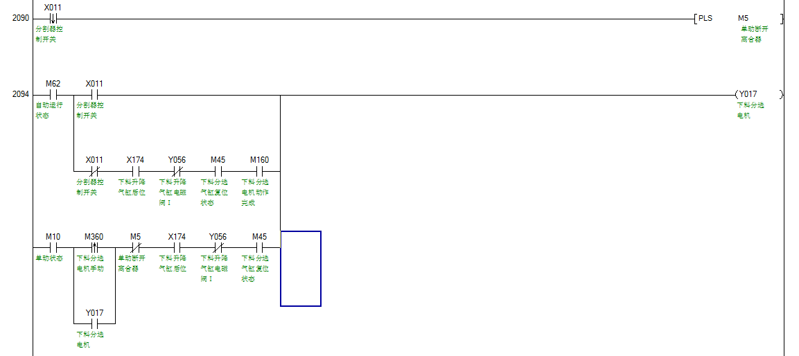

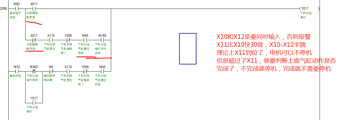

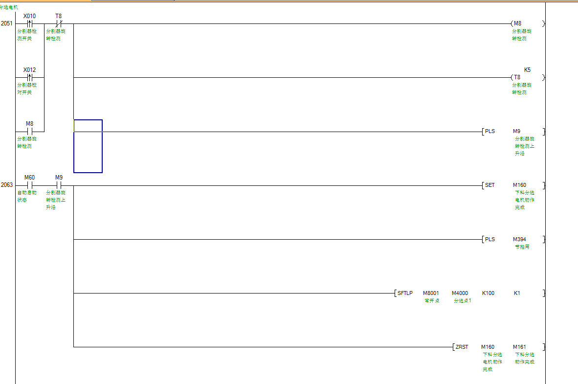

只要气缸速度比分割器速度快,是不需要停机的,详情看图(注意设置好变频器的减速时间,尽量为0.1S)

10楼  发表于: 2020-05-22 13:18
我说的是单工位需要多个气缸协调动作的也可以么?

11楼  发表于: 2020-05-22 13:23
