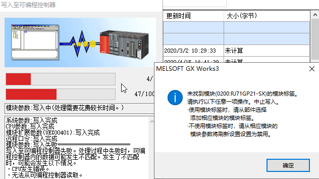

描述:模拟时报错

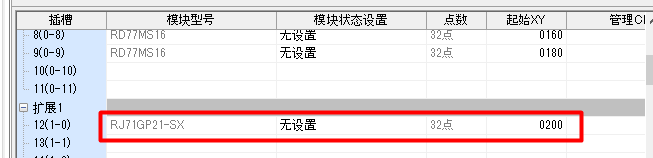

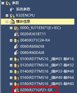

参数设定都设好了,可是模拟时却报错。
我目前的解决办法是新添加个模块,让原RJ71GP21-SX模块设置出错,然后删除新添加的RJ71GP21-SX模块,重新设定原RJ71GP21-SX模块,就可以模拟了。
但是搞不明白为什么呢
所以想请教大神们, 哪出问题了呢。
