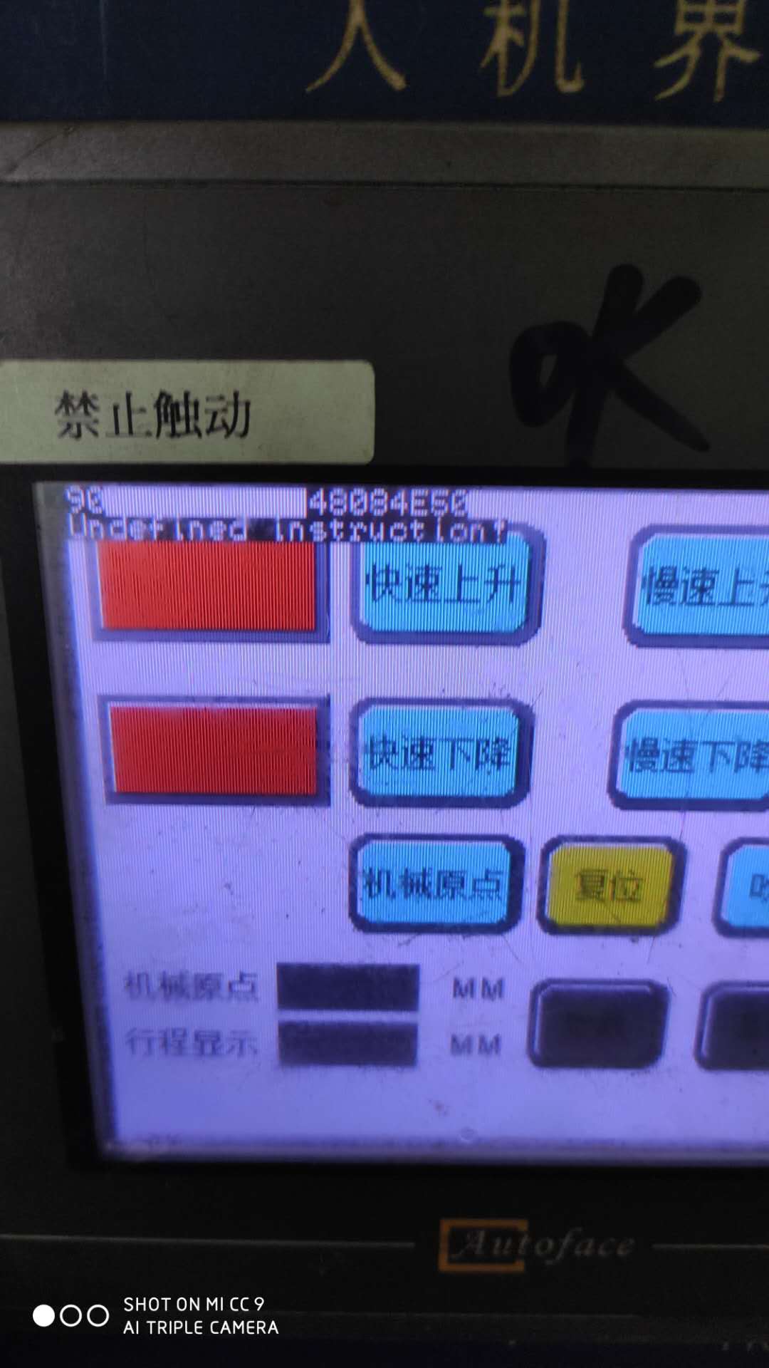

设备有10年了,本来不想理会他了,可是现在厂内有几台设备都出现这样的状况,都是作业过程中,面板突然点击不了,无法操作。但是只要关电重启一般这种情况又自己消失了,可是没两天又给来出来一下,很是烦感,大家知道是什么原因吗?
1、用的是三菱FX的PLC,开始以为是通讯线接触不好,但是每次死机时,都没有提示过没有连接PLC的警示。
2、基本上可以判定是面板问题(因为有将正常机台的面板对换过,就没有出现过这样的问题,被调换的机台,就出现了)

应该是寿命到了吧,如果程序有人做手脚不至于等待10年

触摸屏故障吧 换个试试

可以校正啊。。虽然我不认识这个屏

10年夠本了....
如果不想汰換
就異常再重啟省著用唄

有程序就自己检查一下咯,没有就换

10年的屏应该寿命也快到了,最好做换屏的准备工作了,读取屏程序,采购同型号屏(可能这型号停产了,沟通替换型号等),然后下载并试用一台效果。

换屏,十年时间屏的寿命差不多了

应该是触屏的问题,不行就换吧。
