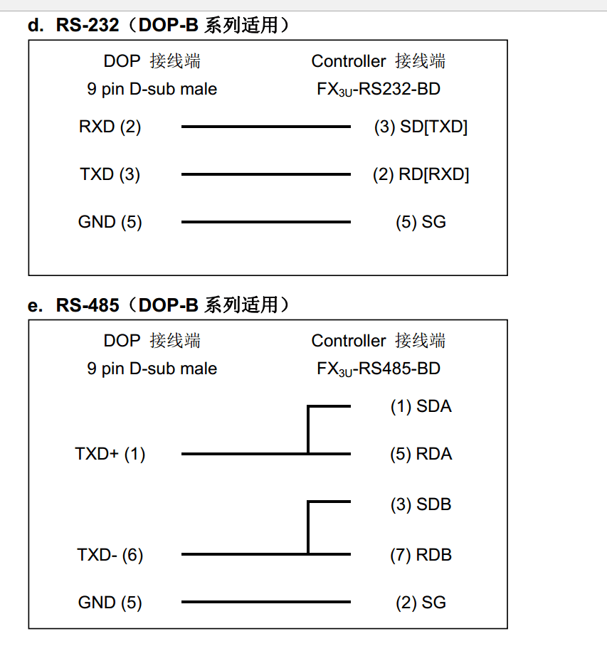

大家好!
现在想用FX3U PLC上的 FX3u RS232-BD/FX3u RS485-BD 连接台达的触摸屏,请问PLC里要写通讯程序吗?

一般不用写程序

直接买个通讯扩展板FX3U-422-BD。插上直接用。

已经好了,换了个PLC

三菱PLC连台达触摸屏,需要买根圆头422转232的线,触摸屏上设置一下参数即可,PLC不需写程式。
