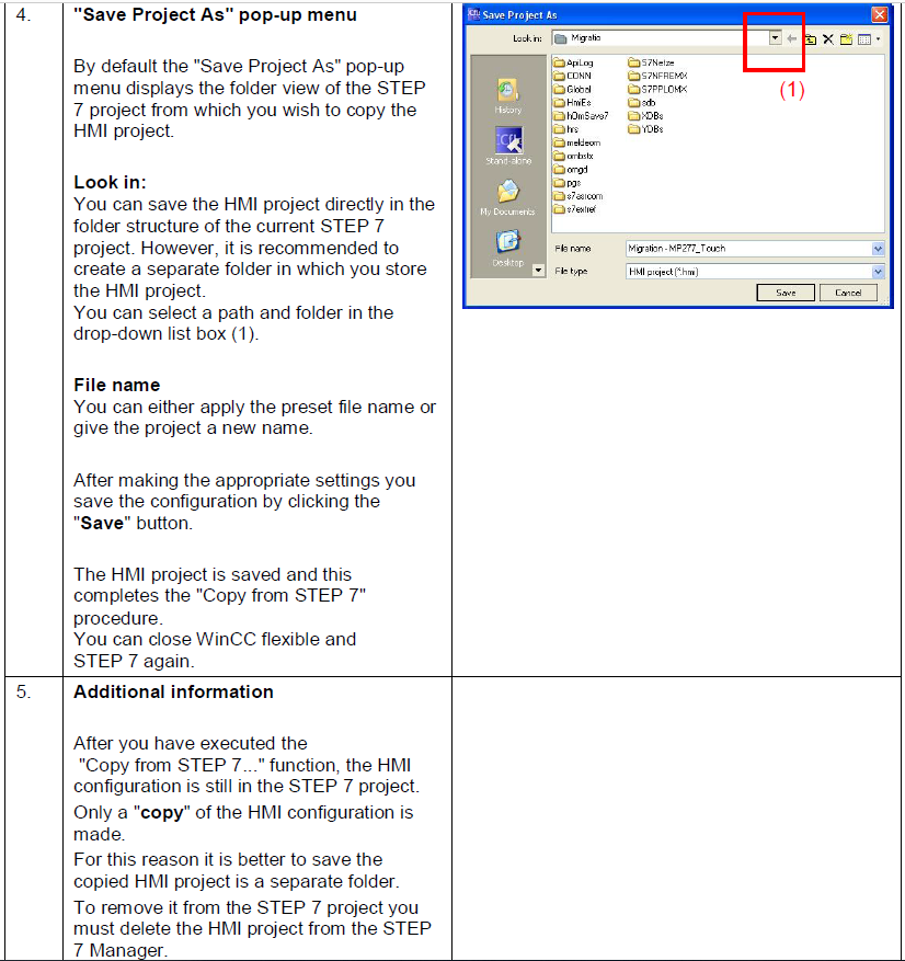

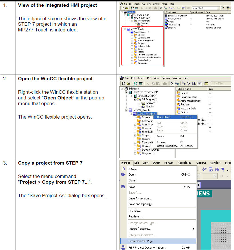

有没有人电脑安装了wincc flexible 2008SP3 和STEP 7 V5.5 SP4? 我需要用这2个软件打开一个Integrated project(集成项目),然后点击“Save a project from STEP 7”,生成一个中间文件,然后移植到西门子博图TIA V14.0 SP1。
非常感谢大家的帮助!

装wincc flexible 2008SP4 和STEP 7 V5.5,打开屏程序后另存为SP3就可以移植了

移植好的程序
附件: HDOS_PLC_V14.rar (1818 K) 下载次数:60
