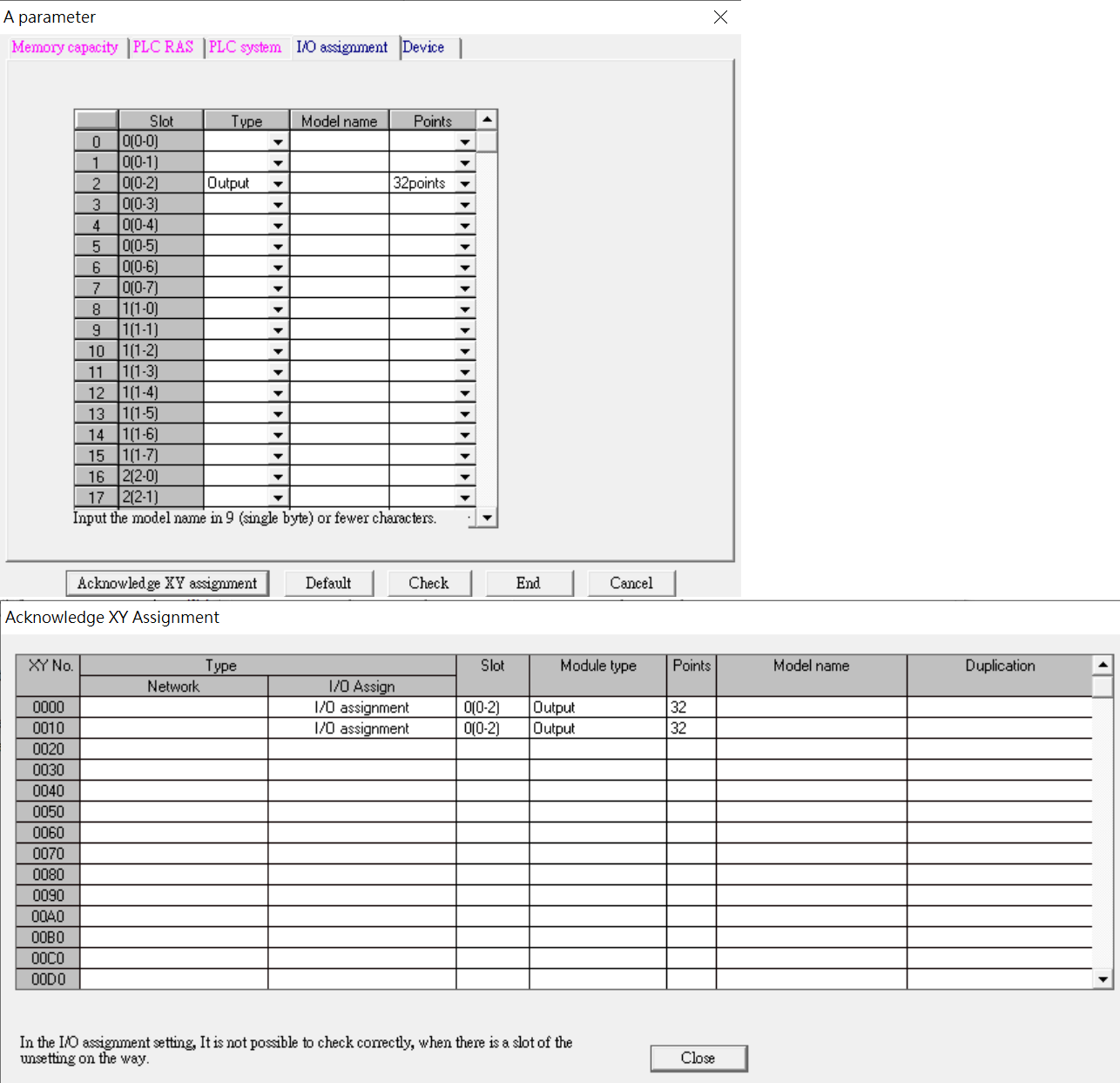

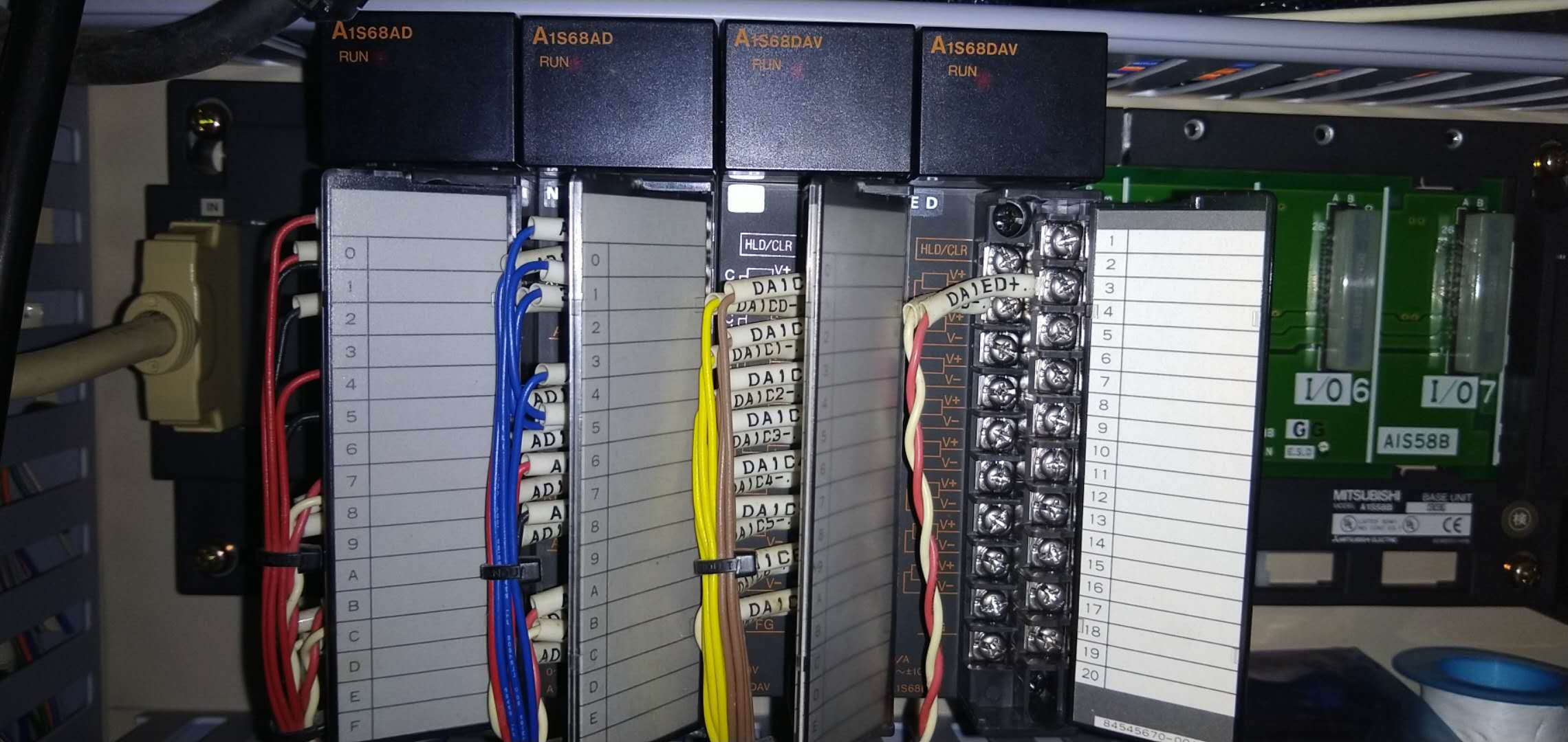

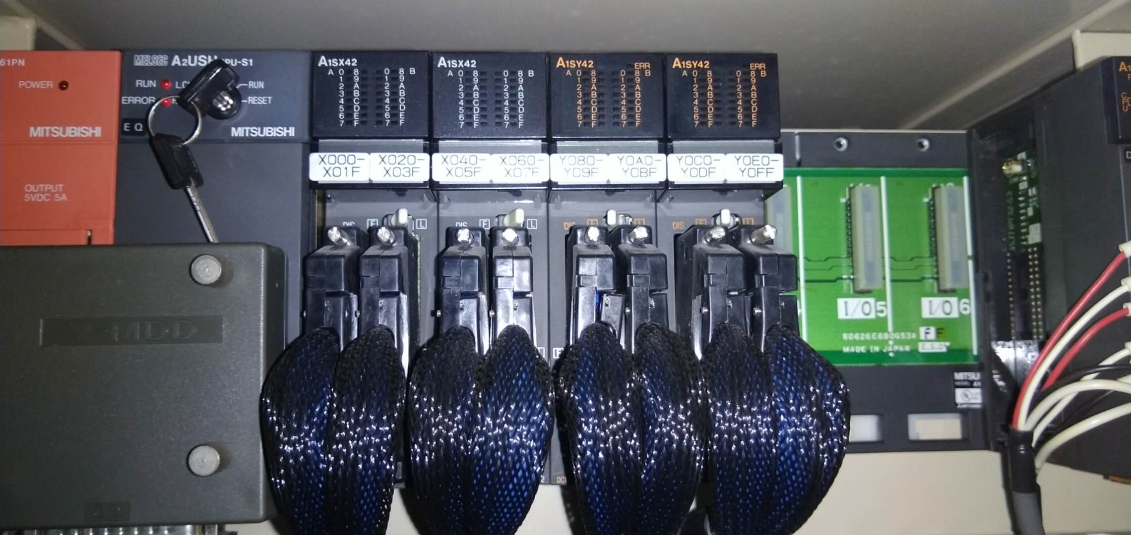

三菱A系列板卡上的槽是怎么分配地址的?模拟量的那一路是从CPU的板卡上分下来的

编程软件里面分配IO地址,和插槽顺序关系不大
哪里设置?有没有截图

保养的和新的一样,厉害了

做替换啦,现在这些东西都不好买了,

PLC參數---->I/O分配----->確認XY分配
