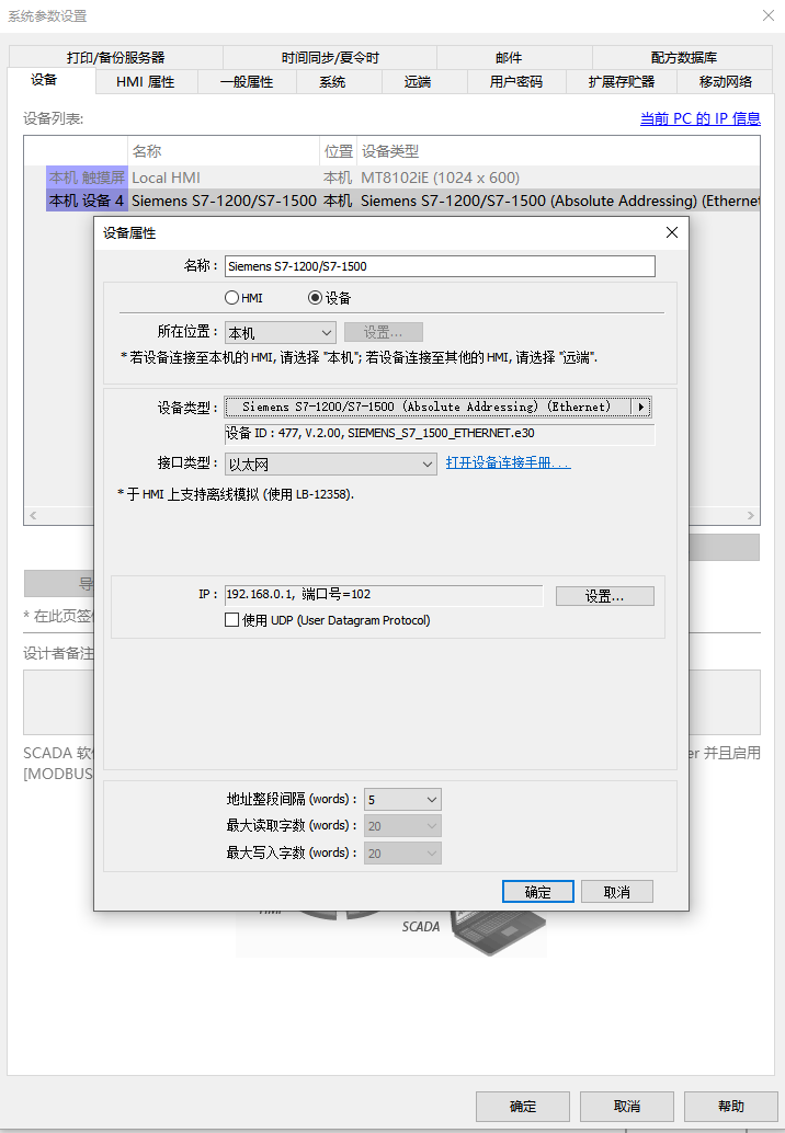

请问下各位大神,西门子1511只能和威纶通选绝对地址通讯吗?威纶通技术人员说只有1200的PLC才能选便签通讯。威纶通的软件是EasyBuilder Pro,西门子用的是博图

可以,个人建议还是梳理好你的数据块,然后用绝对地址。

绝对地址算了,要不换西门子的屏
