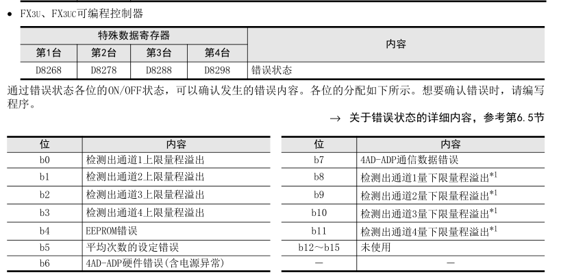

最近看前人写的三菱PLC FX3U模拟量采集模块写的程序RST D8268.6,我查编程手册只看到特殊数据寄存器D8268的介绍,没找到D8268的定义。请问有谁有关于寄存器每一位的具体定义吗?还望分享一下,万分感谢。

手册如是说
