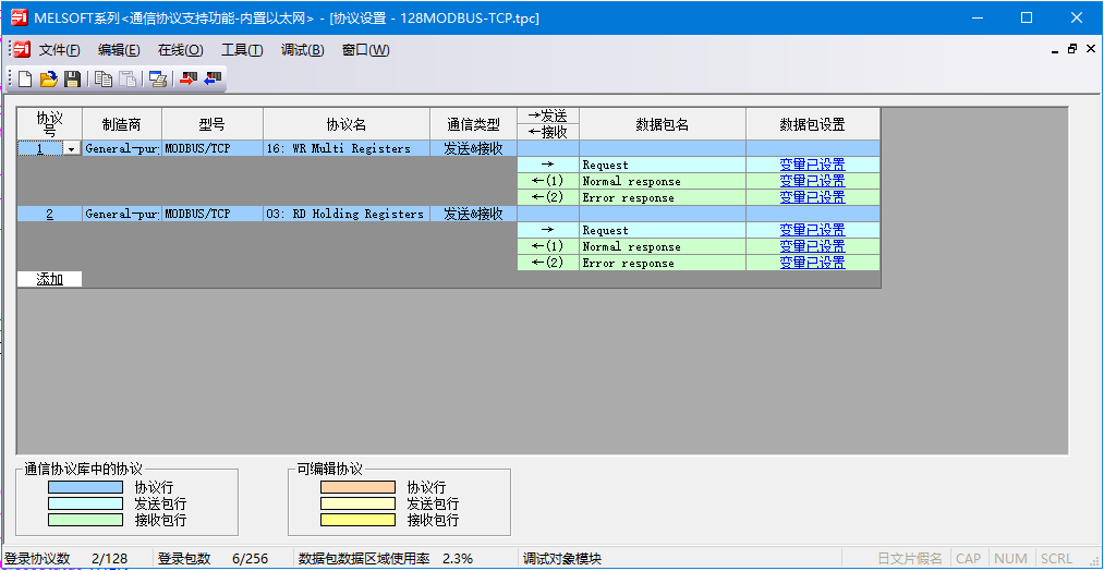

找了好几天也没找到相关答案,请问在不使用 QJ71MT91 这个模块的前提下,三菱Q系列PLC自带的内置以太网如何做modbus TCP通信的通信,两个Q系列的怎么写主站从站程序,参数如何设定?最好给程序让大家一起学习学习
高手在人间,求大神们的解答,好人一生平安

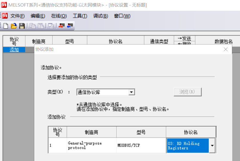

1楼  发表于: 2020-04-15 17:23
使用通信协议支持功能。

2楼  发表于: 2020-04-15 17:35
然后程序怎么写,接收 和发送?

7楼  发表于: 2020-06-17 16:23
可以使用通信协议支持功能,但CPU需要是高速通用型CPU,也就是UDV系列的CPU才具有该功能。

8楼  发表于: 2020-06-19 15:20
三菱Q系列内置以太网的modbus-TCP 好像不支持从站功能

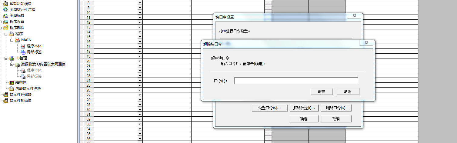

10楼  发表于: 2020-06-23 10:42
可以用MODBUS TCP,也可以用以太网套接字通讯,两个PLC都是三菱的还可以直接用GX WORKS2里面的简单PLC通讯,需要高版本的GX WORKS2里才有这个功能。
附件是我写的教程,可以参考。
这个已经删除密码了

    11楼  发表于: 2020-06-23 16:26
    楼上的同志可以指FB块的口令吗
