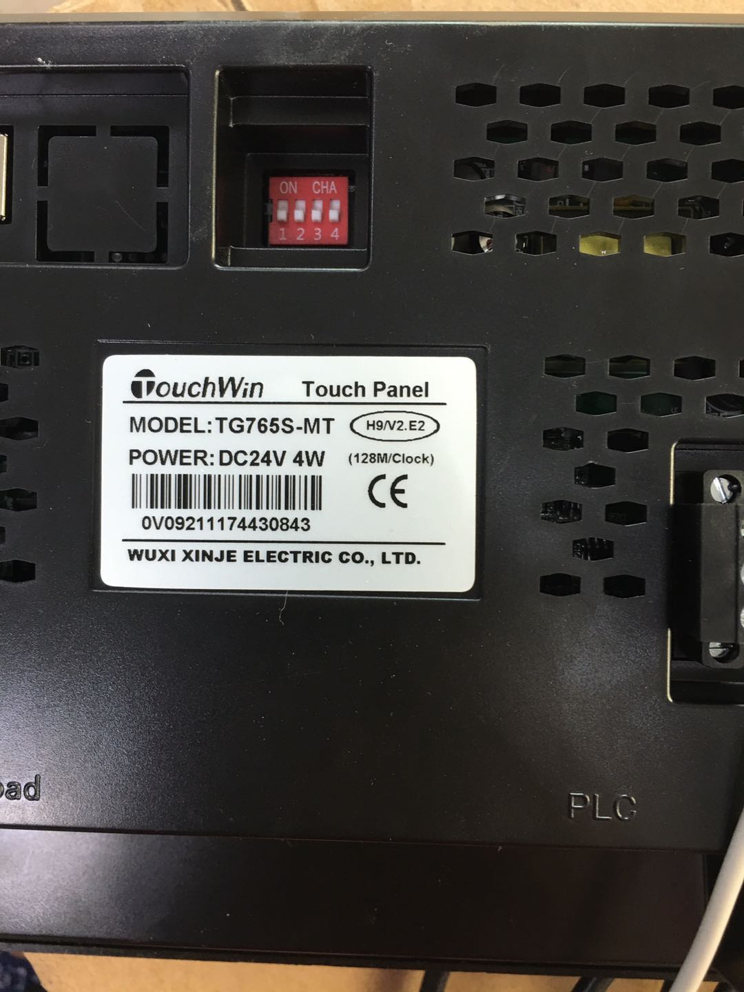

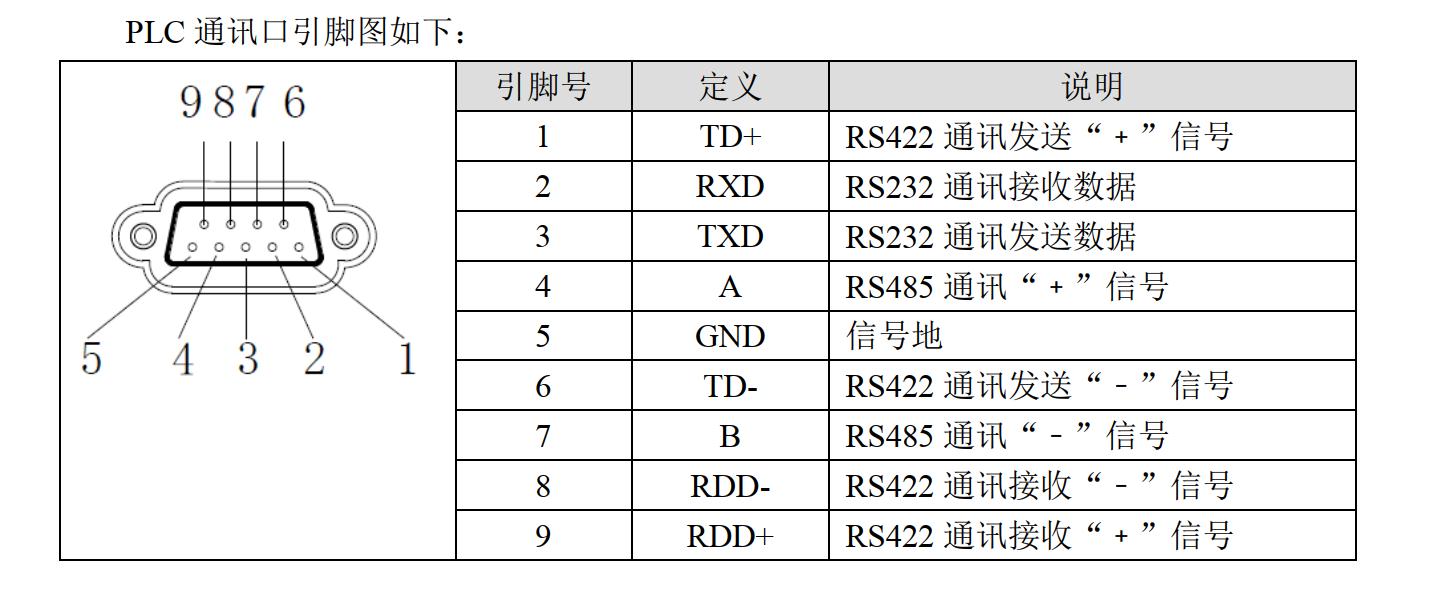

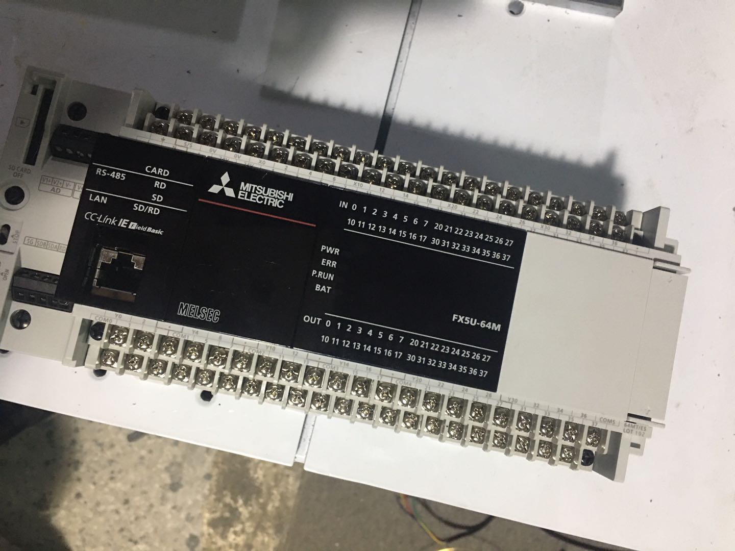

问了信捷的接4和7脚对应三菱FX5U的SDA RDA SDB RDB 一直通讯不上去还有什么地方需要设置的吗

信捷的9针接头

要在PLC的参数里面设置

非常感谢,问了信捷的了按照信捷的教程配置PLC参数已经可以了
