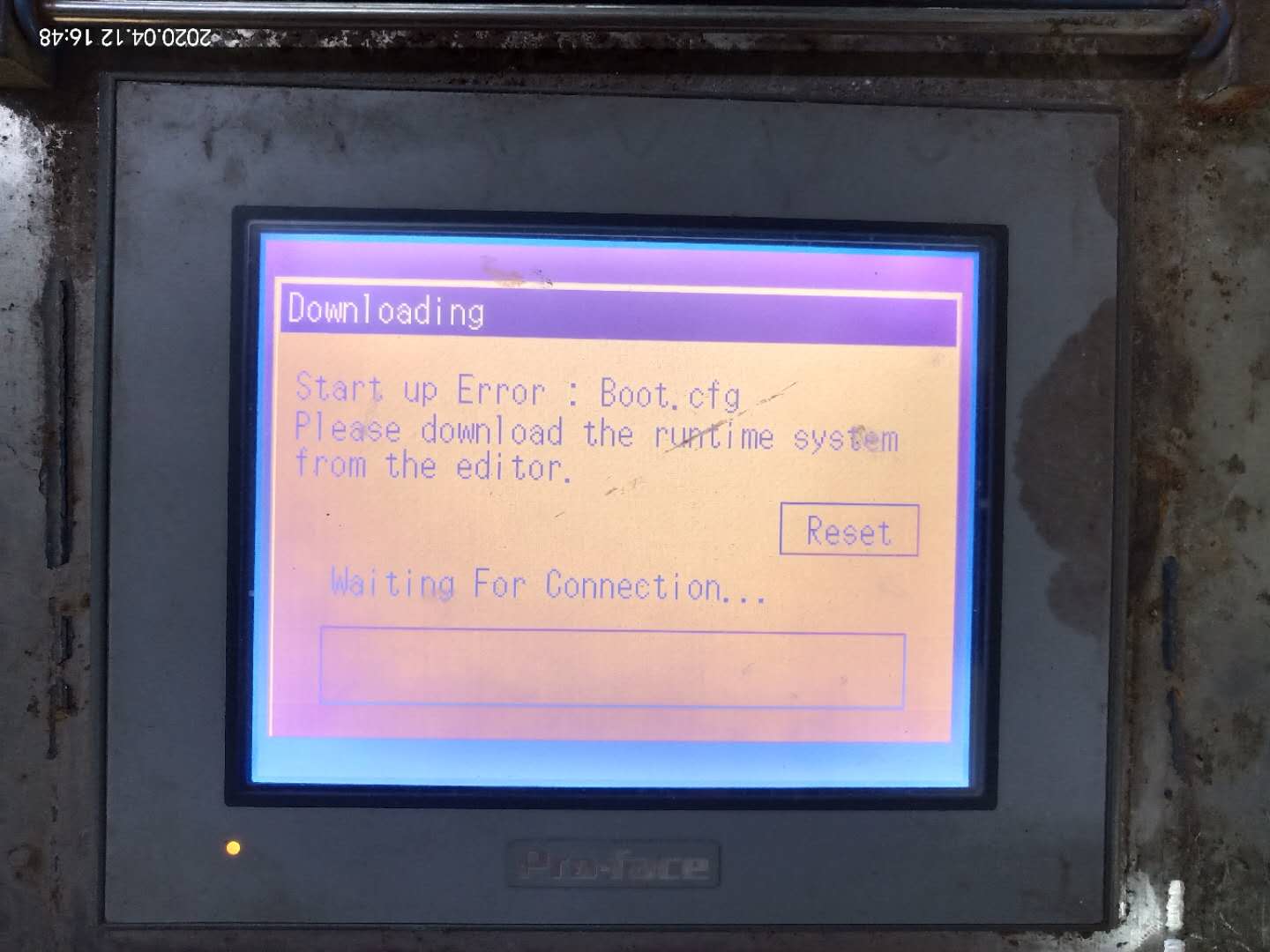

PROFACE屏,停电久了出现如图现象,是不是屏内存错误,不能从系统下载启动文件了?

使用GP-PRO EX軟件重新寫入一次工程試試
