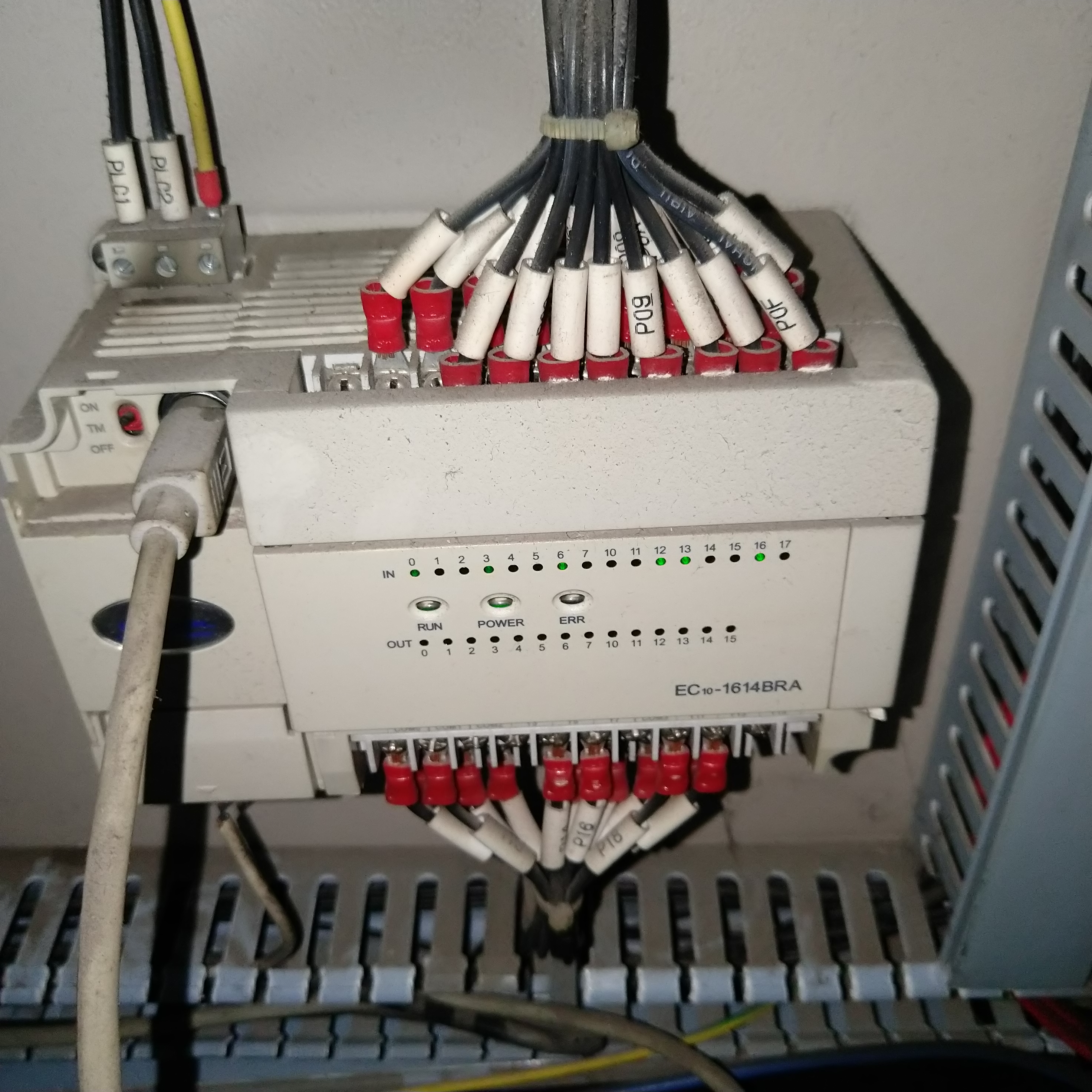

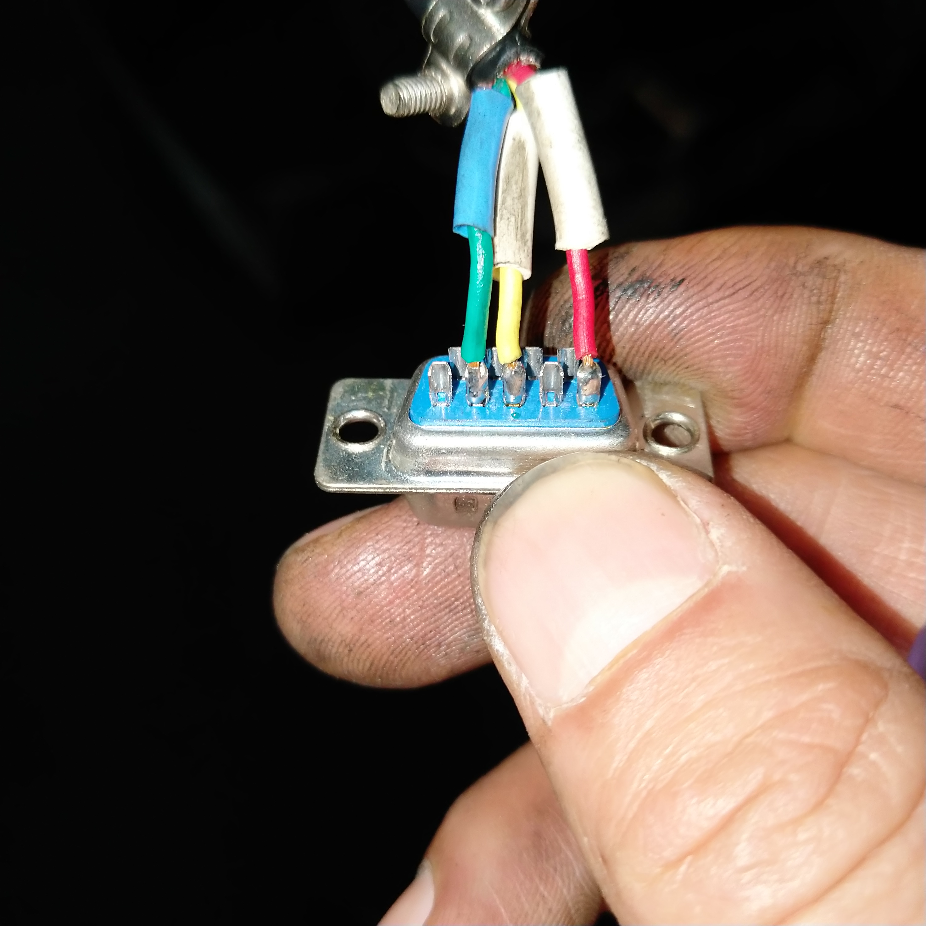

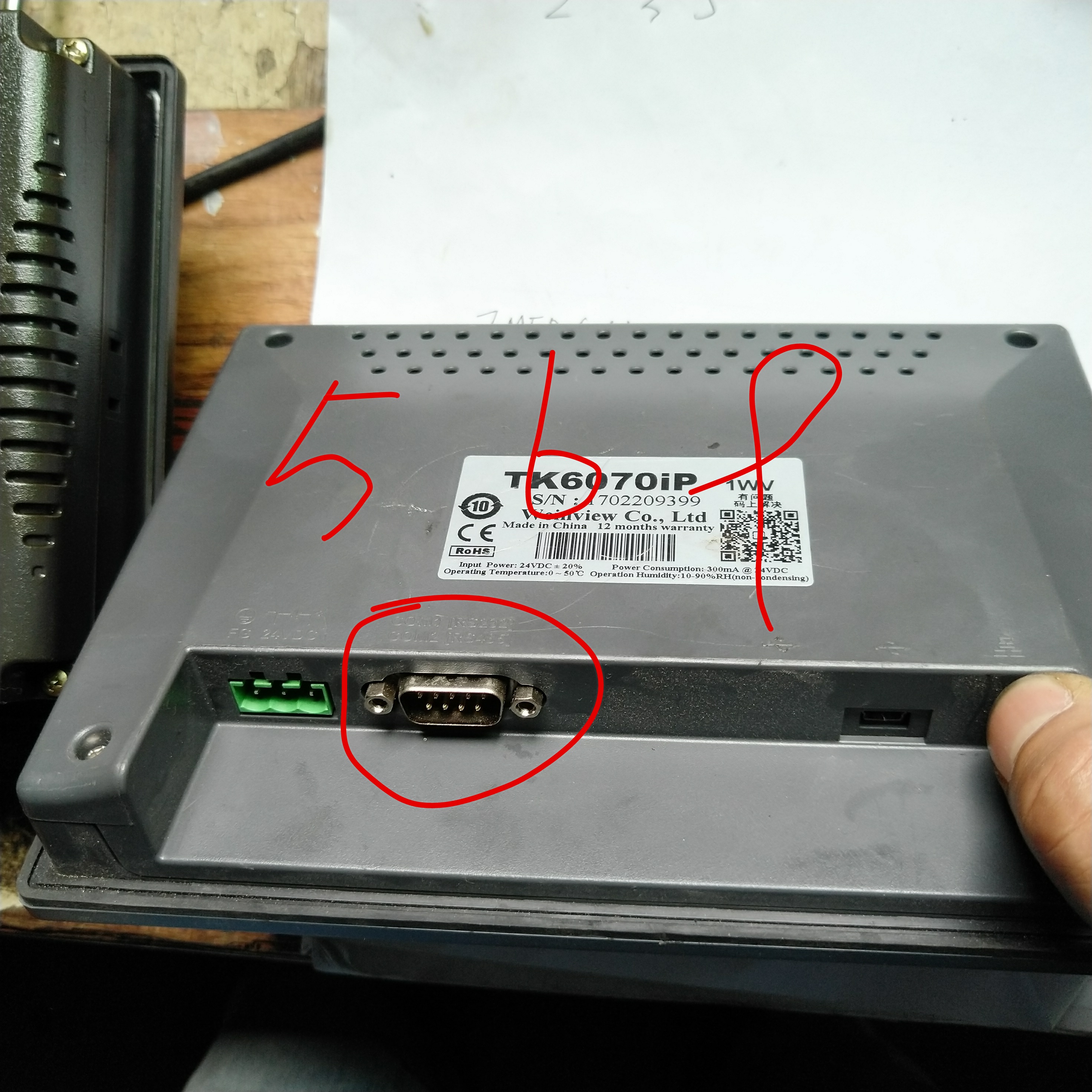

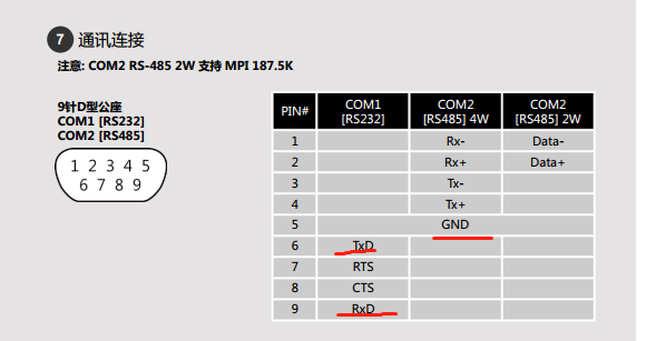

师傅们艾默生EC10-BRA1614BRA PLC 原机是配威纶通MT506MV RS232触摸屏接口是2 3 5脚! 现在把屏改成TK6070ip 接5 6 9脚通信不了 那位师傅指点下错在那里了!

配MT506MV屏接口是2 3 5脚

我晓得
也要看参数哦

屏的程是从MT560MV 转换后下载到T6070的

引用第6楼新人新手于2020-04-17 11:16发表的 :
那位师傅告诉一下!
有接线图还不会的话……那我也没办法咯
