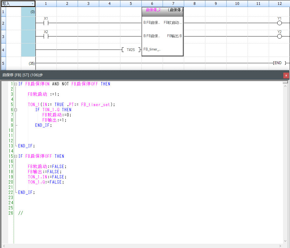

这个程序第一次运行是正常的
第二次就无法输出“软启动了”我怀疑这个TON没有复位,
但是无论是关闭IN 还是关闭 Q 都不行
请各位大神给思路
  st编程4.rar (383 K) 下载次数:150

    SET( FB启保停ON AND NOT FB启保停OFF , tmp );
    RST( FB启保停OFF , tmp );
    TON_1(IN:= tmp ,PT:= FB_timer_set ,Q=>FB输出);
    FB软启动:= tmp AND NOT TON_1.Q ;

    TON 的IN脚改为FALSE即可
