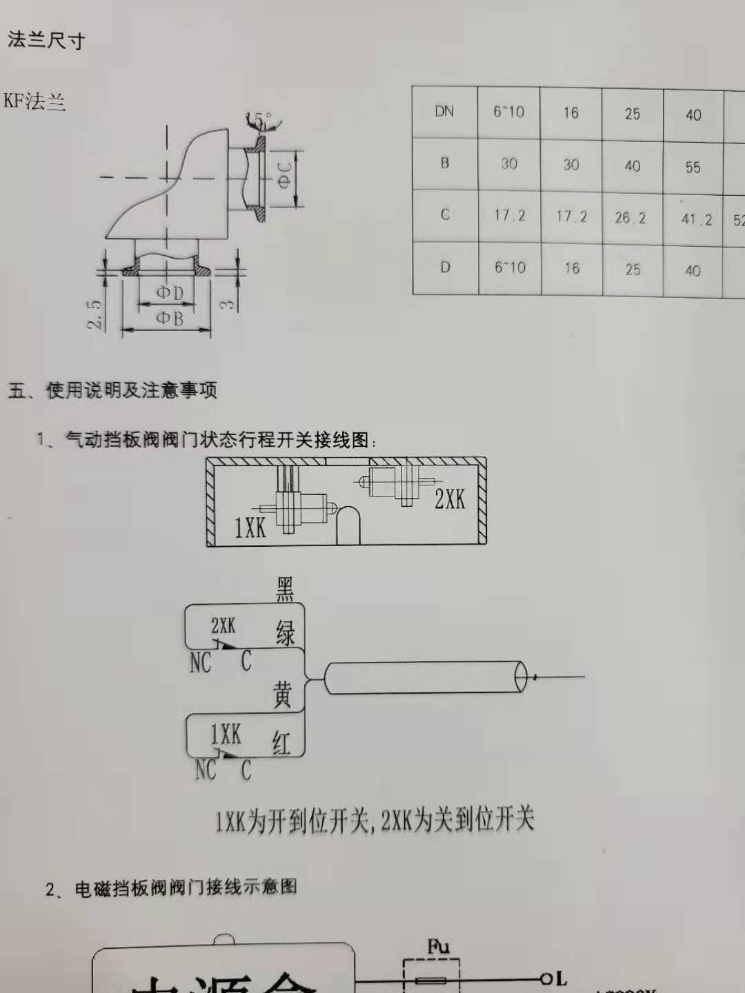

这个是高真空气动挡板阀的阀门状态行程开关接线图
求解,这个开到位和关到位什么意思

应该是常开、常闭吧

就是阀门完全打开和完全闭合的意思,哪个到位就哪个信号断开
