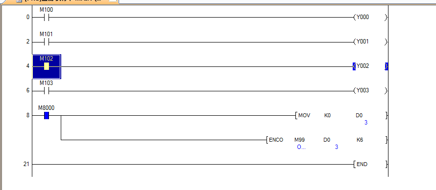

现在想把M的状态转换成数值存放在D里,怎么写?
求助高手解答
单个M ON: M100、M101、M102、M103......M115
D10数值显示:1 、2 、3 、4 ........16

直接MOV K4M100 D10 不就好了么?

不行,那样出来的不是1.2.3.4.....16而是1.2.4.8.16....不知道怎么转成10 进制

去翻一下手册的BON指令,然后再处理一下。

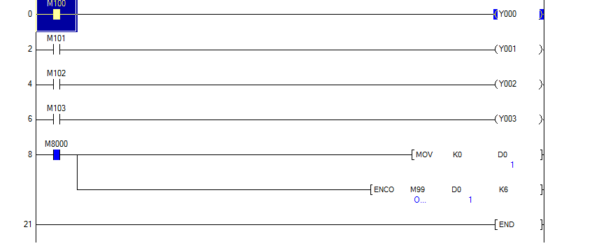

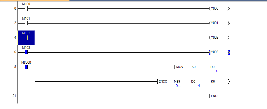

编码指令
LD M8000
ENCO M99 D10 H4
已经达能实现我的要求了,非常感谢

这个模式你基本可以在绝大部分PLC里面找到一组指令:编码、译码。
三菱的编码就是ENCO
指令说明看了几轮,还是不能理解,只到大神们点出来了才知道
