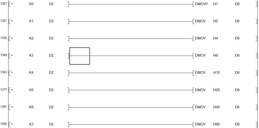

如图所示,有什么好办法处理,
自我解救

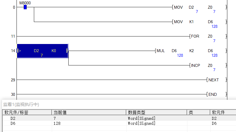

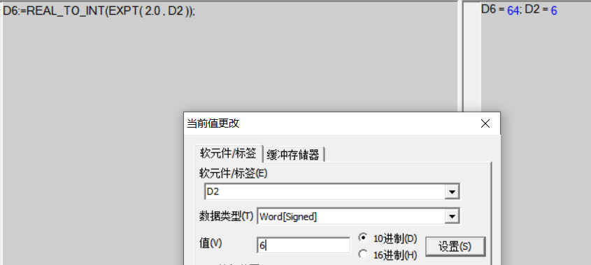

1楼  发表于: 2020-04-13 11:05
不知道算不算简化

    2楼  发表于: 2020-04-13 11:46
    高手,是很简化了,也达到要求

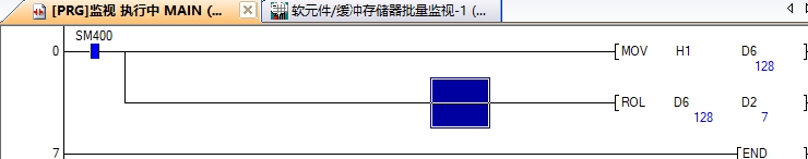

    3楼  发表于: 2020-04-13 12:04
    用DECO吧
    DECO D0 D6 K4

    7楼  发表于: 2020-04-14 13:02
    引用第6楼abcde12345于2020-04-14 00:56发表的  :
    [attachment=242559]
    可以看看
    在K值在16内是可以的,可16以外就不能适用了,因为在使用中是超出了16的,这个是16以内最简化的方式了。
