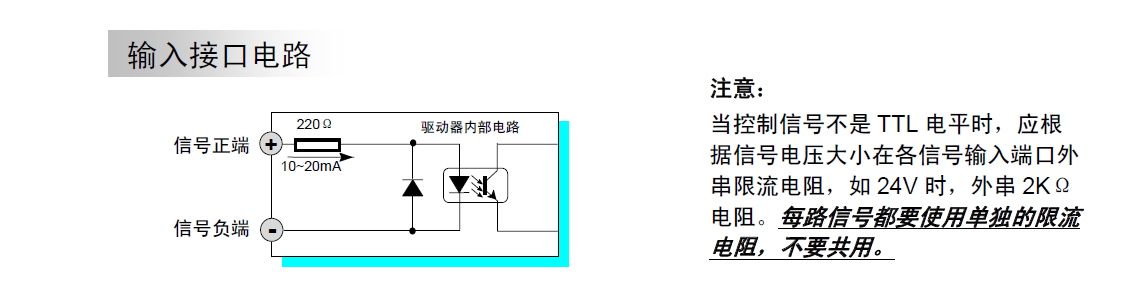

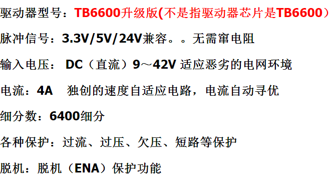

求助求助 现在是用PLC控制步进电机正反转往复运动,57的步进电机,驱动器输入电压范围9-42V,脉冲信号3.3-24V通用(所以没有串电阻),直接都用24V电压,现在问题是用一段时间后DIR方向信号不管有没有24V信号 电机都只会一个方向运转,换过两个驱动器了都是用不了多长时间就会只能朝一个方向运转,方向信号失灵,打电话问厂家说有干扰或驱动器坏了,已经连续换过三个驱动器了,求大神指点!!!哪里出问题了???——————————

你确认3.3-24V不要接2k电阻?

楼主 真是大实在人
我来告诉你什么是通用? 通用一定有幺蛾子
松下伺服你看下 也是通用的 虽然通用 但是接的点位不一样
步进通用 即使是同一个点 默认是5V的 里面跳线才可以改为24V不知道跳线 建议串2.2K电阻

用24V供电要加2K2电阻,如不加,内部220欧电阻烧了。

焊个电阻吧 安川的没有焊电阻烧过驱动 如果实在不清楚就去查一下手册 不要想当然 不然烧东西了就打脸了

我向卖家确认过,说是不用串电阻3.3/5/24V兼容

串一个电阻可能就不会坏了,厂家的话不能全信。驱动打开看下是不是电阻烧了,如果烧了,就串电阻。

没加电阻,光耦烧了,鉴定完毕。
