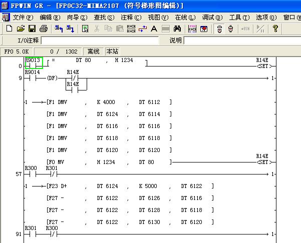

松下FP0程序这种是什么情况?是否是双重线圈输出?但PLC并没报警。有懂的给介绍下?如下图

SET指令可以使用双线圈

谢楼上,原来是这么个情况。对于上面关于R14E程序能给说明下吗?程序中再无R14E的使用。

用新的软件编辑吧,这个老版本的软件不好。

GR7玩不了FP0,FPWIN PRO又没有梯形图
