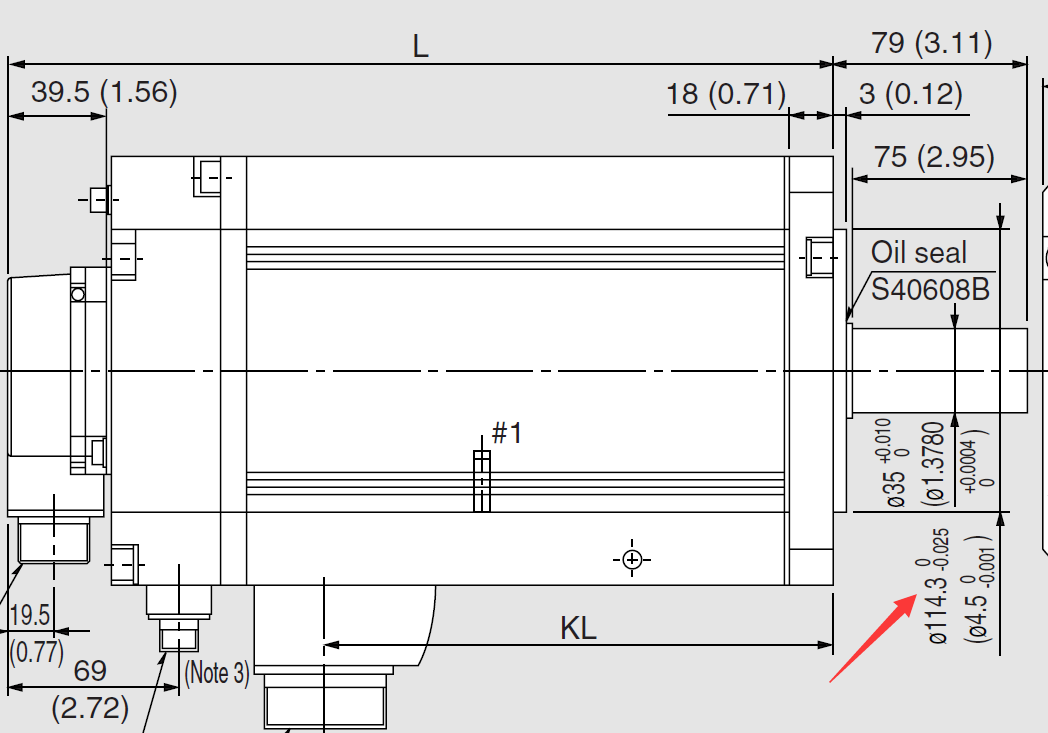

请教一下那里有三菱J2S伺服电机手册下载!是电机的手册!!不是驱动器!!谢谢了!

伺服电机一般是查尺寸什么的,可以从以前J2S的样本上查到
https://mitsubishielectric.yangben.cn/assets/detail/5b7b82eb99c904043fc8d02d

今天在测量电机此处的尺寸时,严重怀疑是自己的卡尺不准,校正了2次。晚上特来下载样本,结果是我那卡尺还是高度的准确!!
就是搞不懂三菱为什么不把此处的尺寸修改为整数??

老哥,实际尺寸多少?

他是英制整數呢
那都最早時期~~都公制與英制混用
所以到現在一堆也無法改變

有些尺寸不是三菱说了算的

以前的三菱好像是松下代工的
