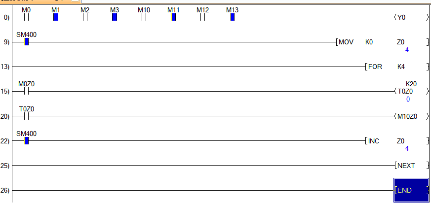

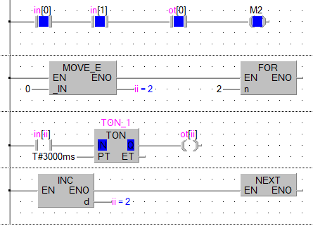

最近在忙着做一个验证,搞了好多天没明白,  在FOR循环中,嵌入数组后,如果要用到计时器,如何使得计时器生效!

前方是可变输入,后边是固定连接,是通断太快,你看不出来而已。

    除非你把数组[0]。。。数组[N]全部置位,这样定时器才不会断开

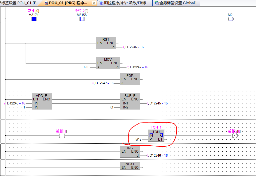

    如果你想定时器也做成数组,好像做不到

    FOR循环是在一个扫描周期内把事情全部干完。

    引用第5楼hefq于2020-04-07 00:10发表的  :
    [attachment=242350]
    你这方法可行 ,但是达不到我原本的意思,不知道有其他方法没有哦...

    引用第8楼denghong于2020-04-07 08:44发表的  :
    没有别的办法,定时器是不能变址的启动的

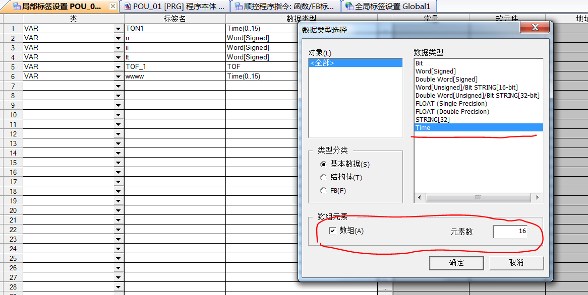

    引用第9楼hefq于2020-04-07 09:07发表的  :
    没有别的办法,定时器是不能变址的启动的
    这个time 好像可以定义数组 就是不知道怎么用

    引用第10楼denghong于2020-04-07 09:15发表的  :
    这个没用啊,这个是时间参数而已,要TON块能数组化才行吧
