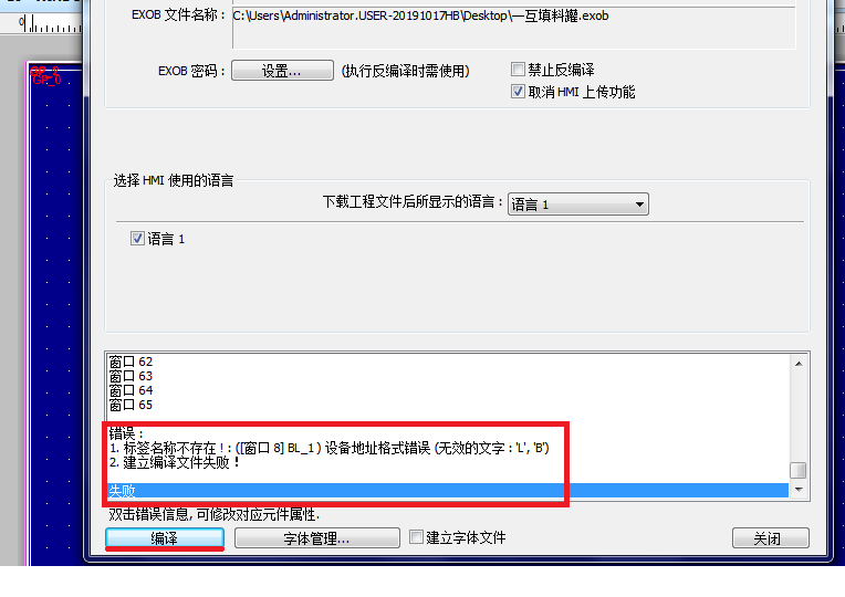

维纶通编译失败,显示标签名称不存在!(窗口8 BL_1)设备地址格式错误(无效的文字;L,B)

不是已經告訴你哪裡錯誤了嗎?

我把窗口8删了,就可以了。

窗口8裡有一個燈的設定值設錯了
