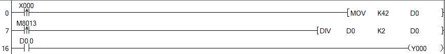

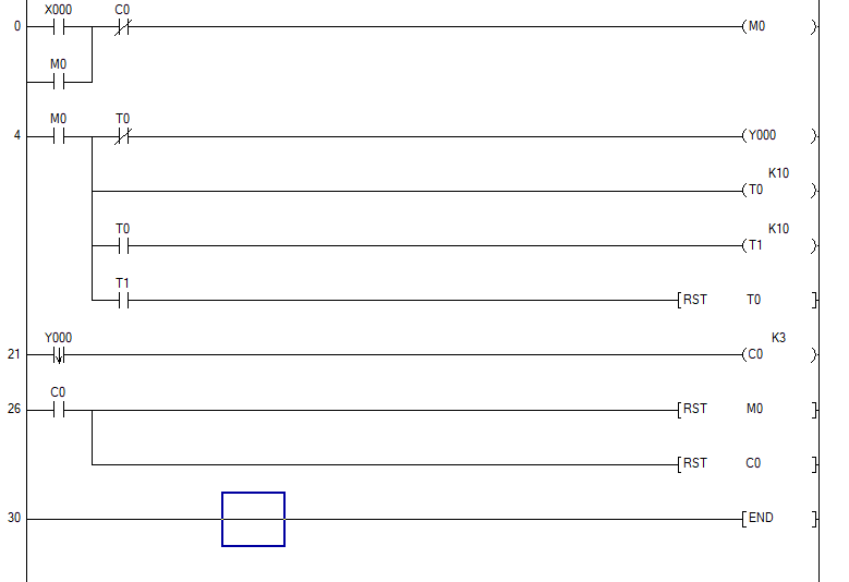

三菱 PLC,梯形图语言
按下X0启动,Y0闪烁3次后停止。
希望能看到不同的实现方法。

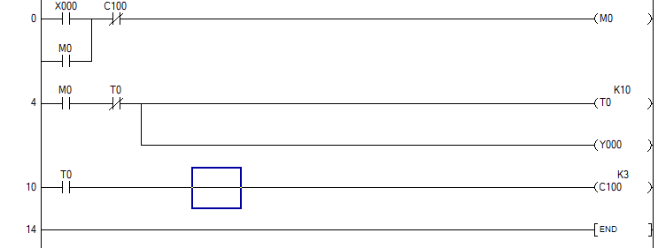

1楼  发表于: 2020-04-05 09:16
我先上我自己写的吧,比较简陋,但仿真功能可实现。

2楼  发表于: 2020-04-05 09:19
希望能看到有更简洁更高级的语言运用。

    4楼  发表于: 2020-04-05 12:25
    谢谢回复,能解释一下编程的逻辑吗?我是没有看懂呀。

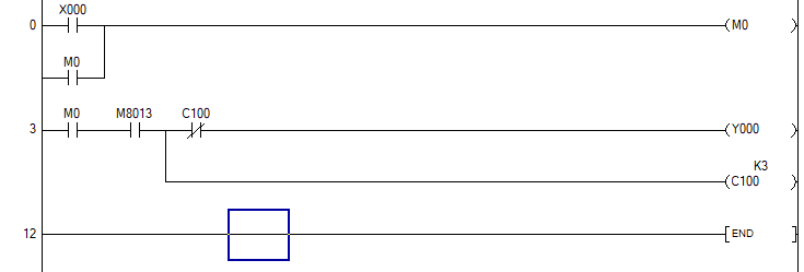

    5楼  发表于: 2020-04-05 13:18
    我又想到一种写法:

    引用第9楼hefq于2020-04-05 19:27发表的  :
    [attachment=242320]
