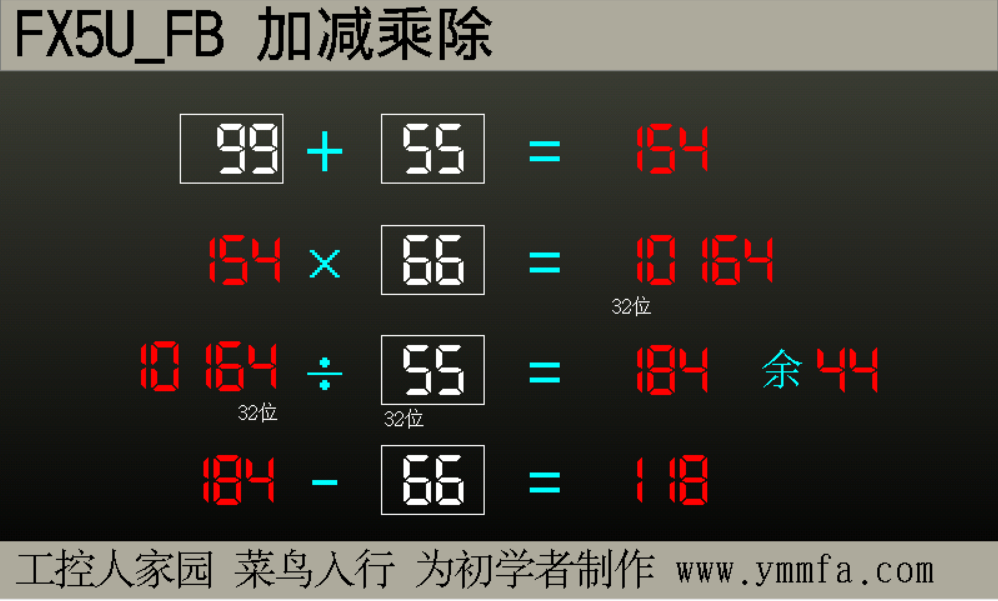

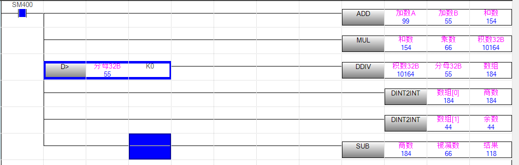

小弟正在学习FX5U,遇到很多问题在慢慢琢磨
感觉这个对初学者有很大帮助,由于MUL的结果是双字节,后面的运算又想变成单字节,自己想到的办法,希望对人有帮助
FB-加减乘除.rar
(345 K) 下载次数:244
下载积分:+1(天天向上学习) 感谢分享!
