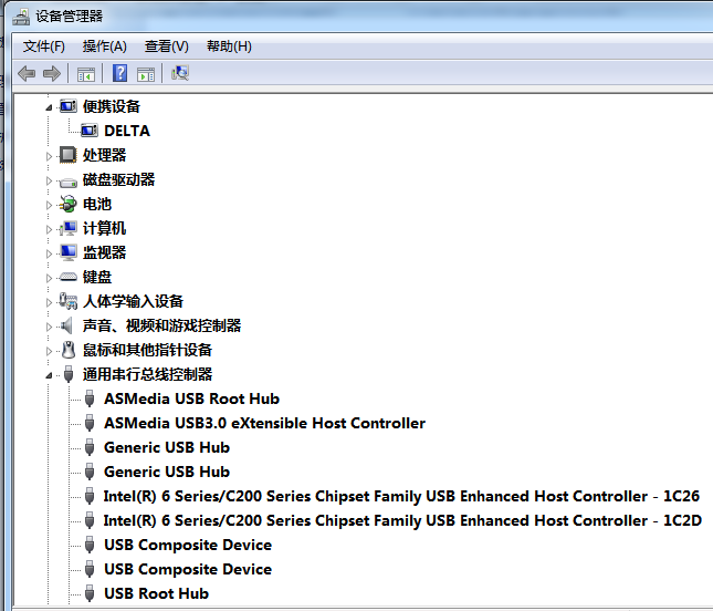

编程软件:DOPSoft 4.00.08
电脑 :win7,64位,旗舰版,华硕笔记本,i5平台

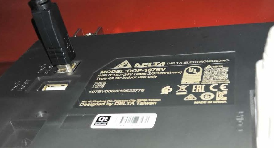

屏:台达107bv
第一次可顺利下载
修改画面再下载时,就出问题了。
老是提示USB埠连接Panel失败。
电脑换了三台。
数据线换了二条。
屏的disk与cdc模式
电脑上的auto,disk与cdc模式都试过了,
还是无法通讯。
20200418可能这个屏与USB3.0有关
我换了usb2.0接口
又可以下载画面了
但没敢试第二次
就发货了。
求助各位:

这些奇怪问题:1:建议就是换系统试i试 2.下载一个简单程序 判断是不是程序 问题: 3: 通讯线 4:换个软件版本 5 : 还不行就是硬件问题

3号买了一台新屏,也是107bv,同样的问题。
只能上传一次画面。
然后就usb连接不上了。

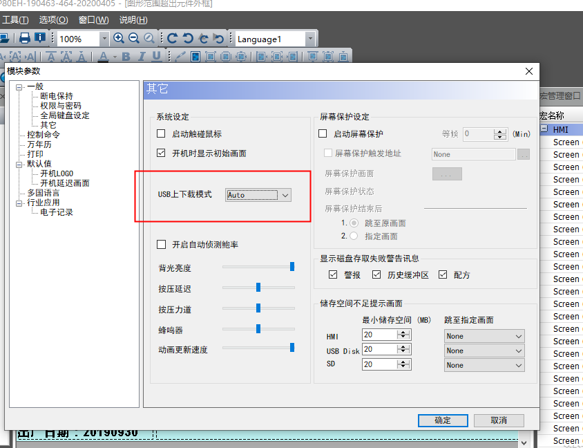

看下跟这个设置有没有关系。

设置过了,
屏的disk与cdc模式
还是无法通讯。

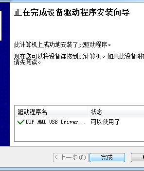

屏的问题。这个系列这种问题,我遇到好多次。有时候重新安装驱动又可以。有时候几天都链接不上,把人都急死气死

我也遇到过,在WIN10 PRO里不行,在VMware Workstation Pro里安装的WIN7里就可以
