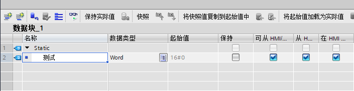

各位大神好!求助如题
我在全局DB中建了一个变量,数据类型是WORD,想在程序里用它的位,怎么表示?求解,谢谢!

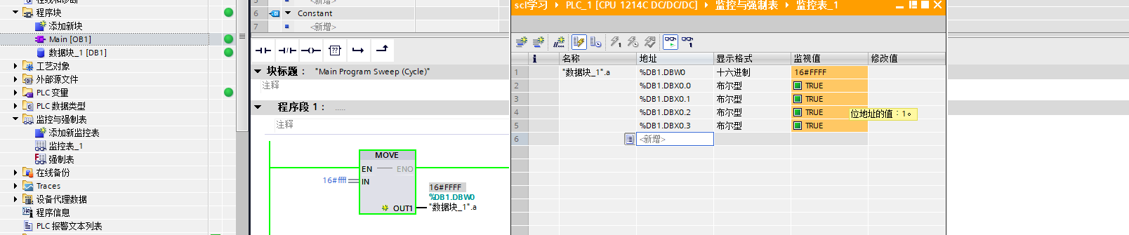

发表于: 2020-04-03 23:02
DB0.DBX0.0

发表于: 2020-04-04 08:26
把优化去掉。

发表于: 2020-04-04 20:16
把DB块属性里的优化去掉,然后编译就可以看到地址了。

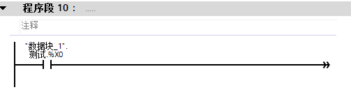

发表于: 2020-04-26 13:53
1.取消勾选优化访问的块
2.在优化访问块的情况下 ,使用.%X0的方式来访问
