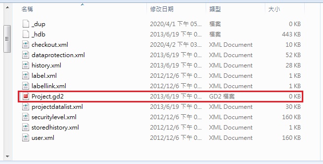

这种专案怎存出来的
用GX Works2没碰过一个专案会存这么多档
试直接点击框选处
GX Works2确实可直开启

单文件和多文件模式

工作区模式存,国内没有IQ WORKS三菱全家桶,都拆开了。所以意义不大
