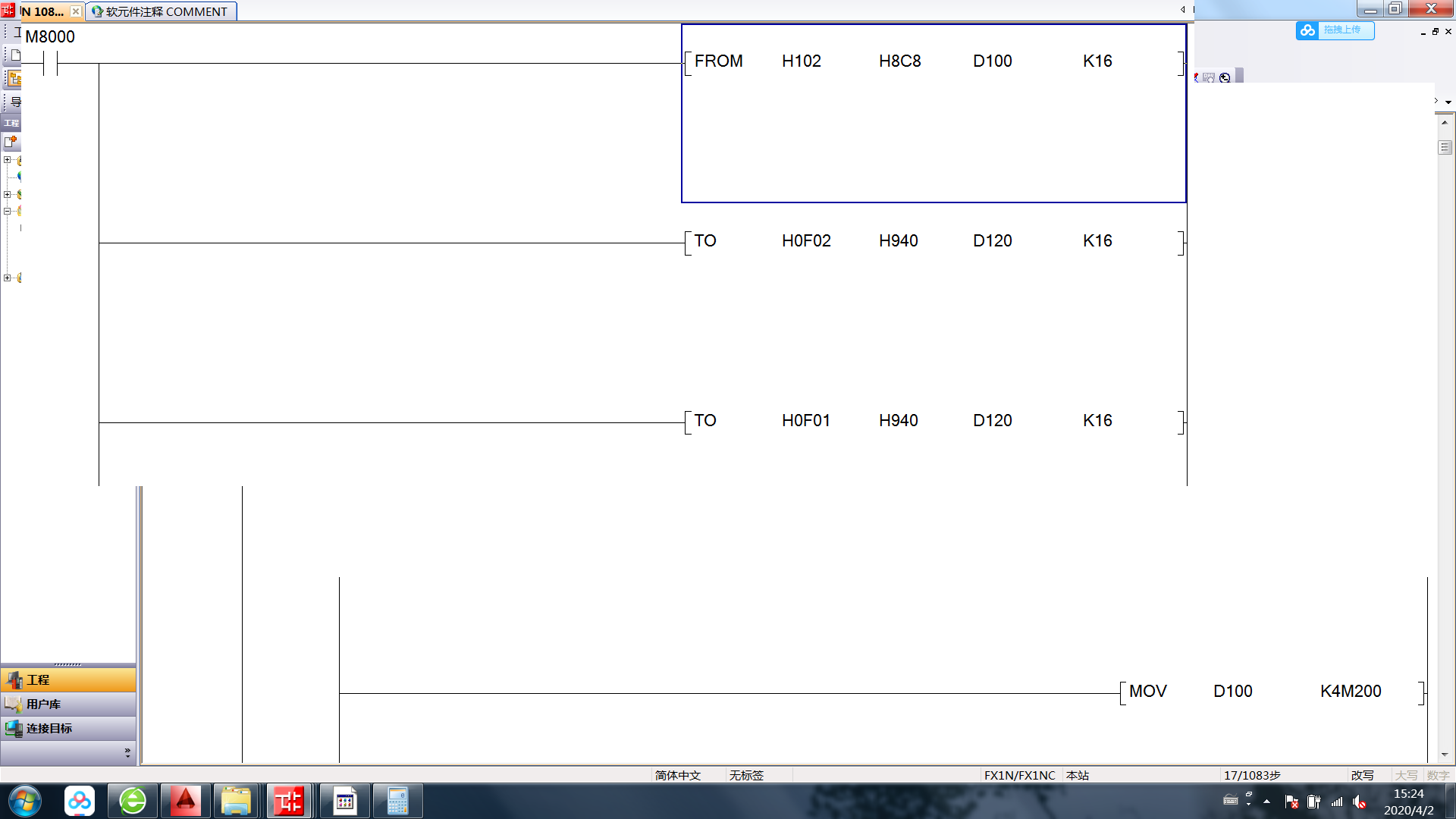

这段程序都代表啥意思

FROM 编号 缓存地址首地址 读取存储对象首地址 个数
TO 编号 缓存地址首地址 写入存储对象首地址 个数
