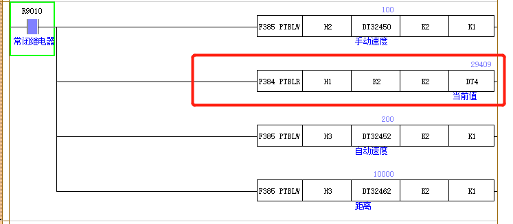

松下PLC FP-XH怎么对轴CH0通道的值清零?
工控菜鸟
菜鸟一只
1036 个
1227 点
14214 分
在线时间: 330(小时)
2017-04-12
2026-05-11
查看工控菜鸟的
发表于: 2021-06-03 13:16
需要385指令写入0值
