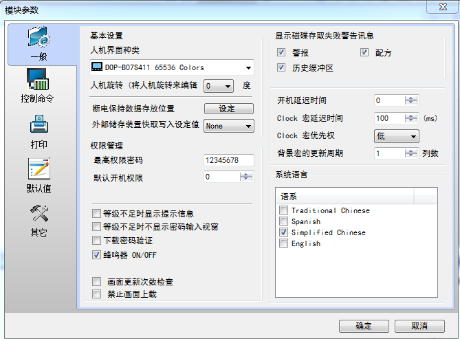

今天帮一个客户维修一台封边机,想增加个自动升降按钮,触摸屏台达DOP-B07S411,能用密码进入参数却不能通过PC上载,总是提示密码不正确。大婶们请问有谁遇到这样的,是什么原因?最高权限密码是正确的

能设参数说明可以设用户参数,要上传必须用0级密码,默认12345678。

人家修改了密码,需要解密

引用第1楼anlyl2014于2020-03-31 17:46发表的  :
[attachment=242182]
他的密码4个8,上传输入就不对了,正纳闷,有什么好法子进去

引用第2楼renzhe于2020-03-31 17:57发表的  :
人家修改了密码,需要解密
参数密码和上传密码一样的呀应该

估计设了密码,不让你上传

引用第3楼zhuyongxiong于2020-03-31 18:01发表的  :
试试  8个8
