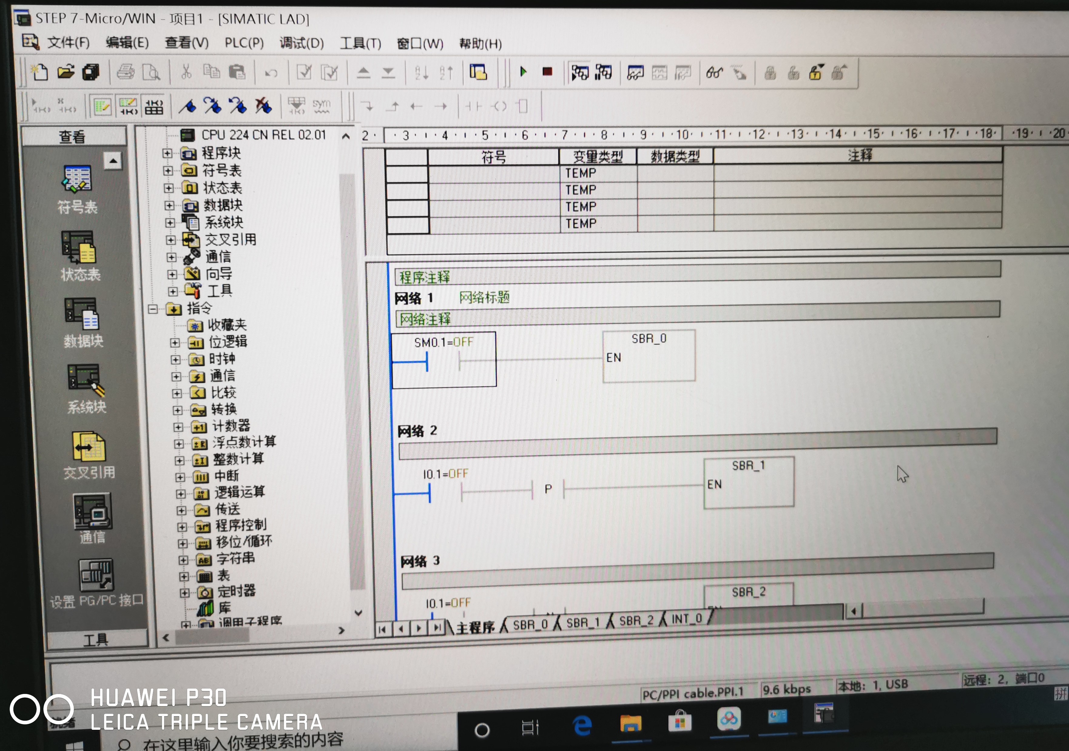

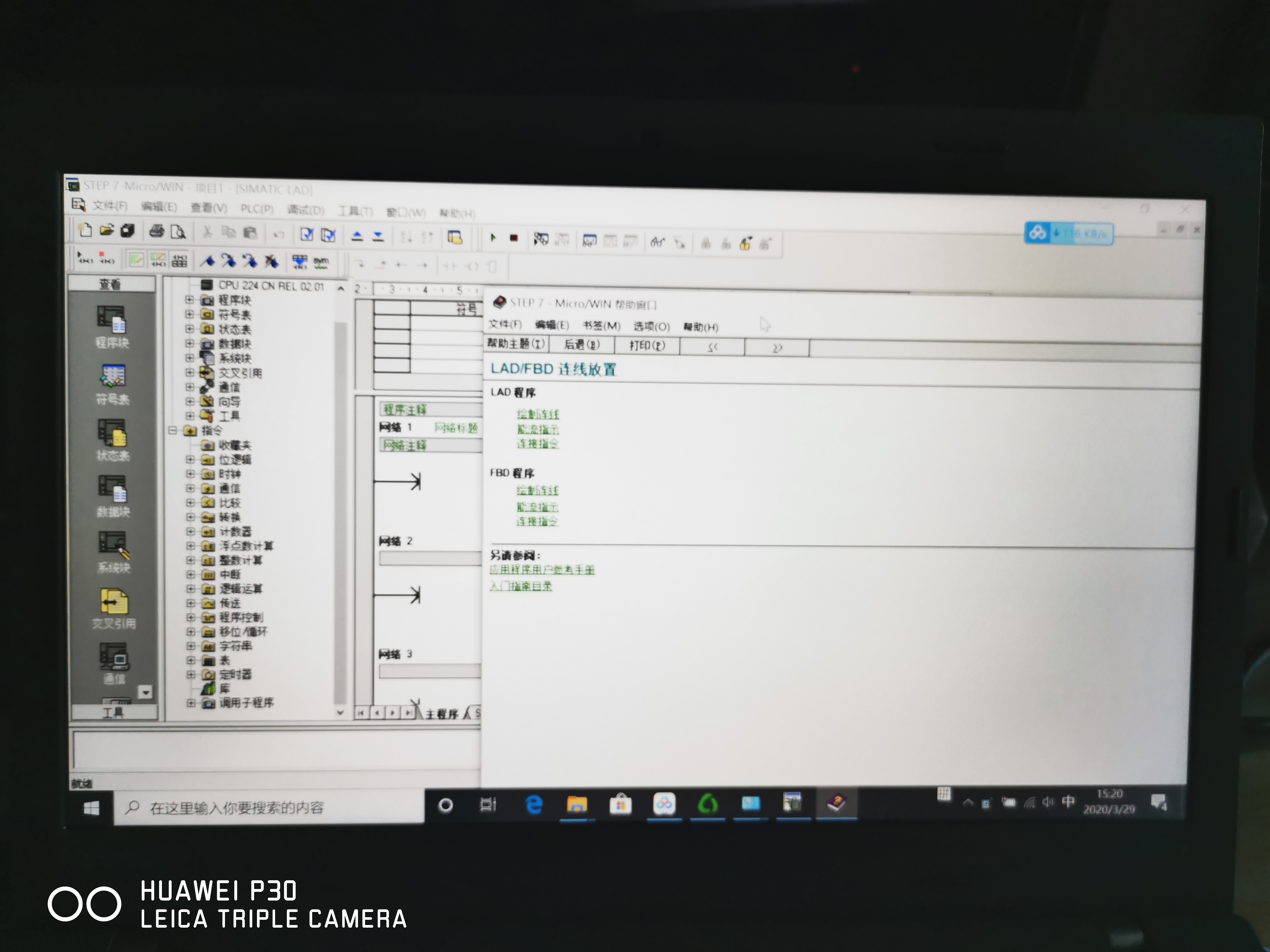

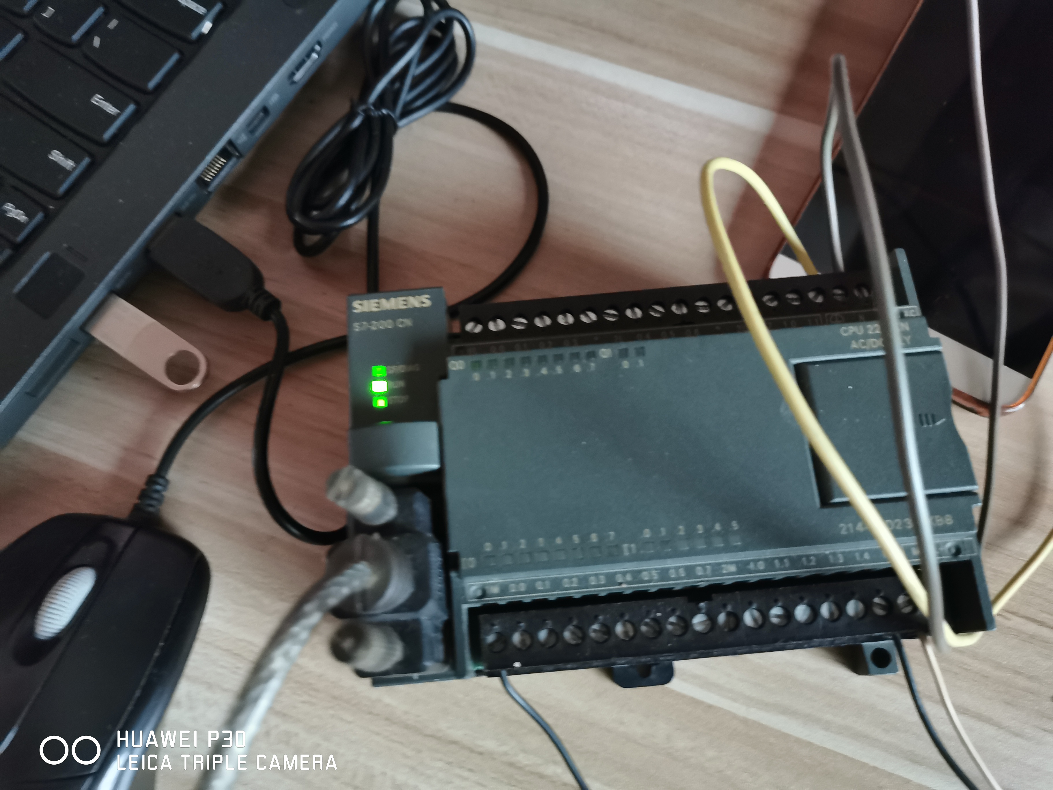

win10 64bit 成功安装S7-200编程软件STEP7 MicrWIN SP9,和CPU224CN通讯,上下载,监控都OK,另外在线帮助功能也可以使用

直接可以安装吗?
是的,直接安装,这个没用虚拟机

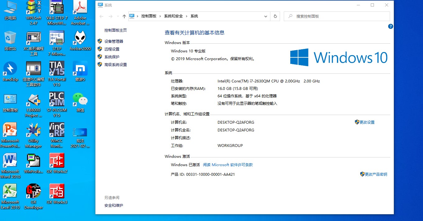

系统新装应该可以,装过smart等西门家产品恐怕就没有这么容易成功了
第一次安装时跳出报错,有个安装点感觉卡住,强制终止安装,结果惨了,卸载无法卸,安装也无法安装。最后采用删除安装包,注册表清理后重新安装成功。我的西门子博图、smrat都是安装在虚拟机里

家庭版的WIN10都可以,有什么奇怪吗

我的也可以,就是帮助没有了

刚换了WIN 10系统,还是装不了?

是找联想要的正版的10

帮助也能用了么?以前安装的不可以用帮助,其他没任何问题
