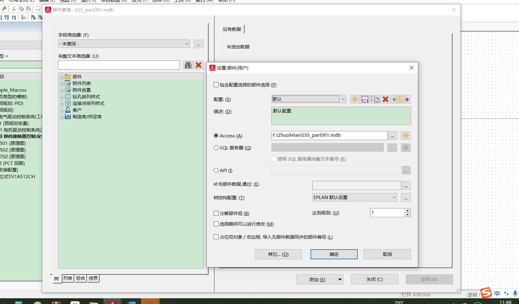

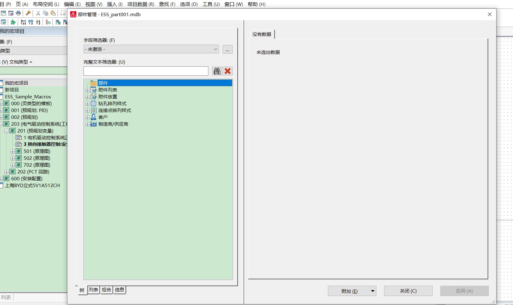

导入基恩士,正泰的DEZ正常,导欧姆龙出现异常,原来的部件都消失了,EPLAN宏文件夹又有欧姆龙的宏。有没有哪位遇到过或者知道怎么解决的

由于数据部件太多导入后数据库会出错,这是ACCESS数据的硬伤,此时您找到C:\Users\Public\EPLAN\Data\部件文件夹,打开相应的mdb文件,用access打开,会自动修复,修复完之后就可以在部件库找到相应的部件了。

access怎么修复啊,原来的自带部件库消失了,现在导入的正泰部件库,没有安装信息

描述:主数据这里是选mdb文件吗?
描述:导出的格式是edz还是CSV?
描述:现在部件这里没有显示了
楼主怎么解决的
