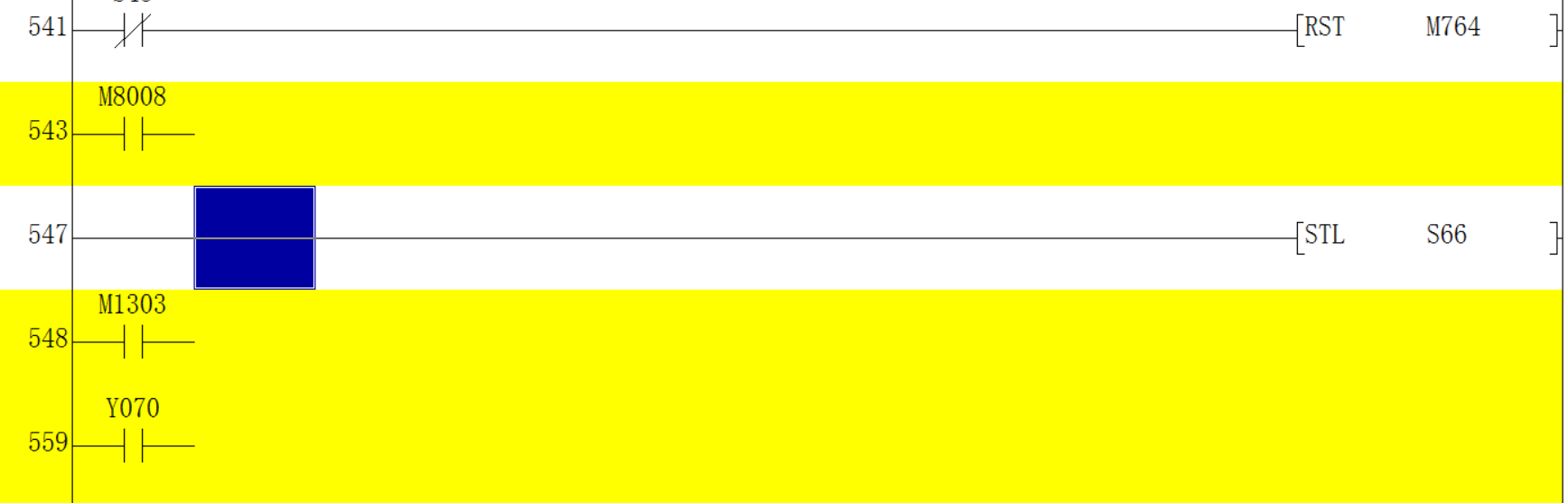

三菱FX2N程序上传是显示黄色,并且程序不全

程序挂了,重写
有别的办法没,客户的源程序

用老软件试试看吧。
用works2,和用GX Developer是一样的

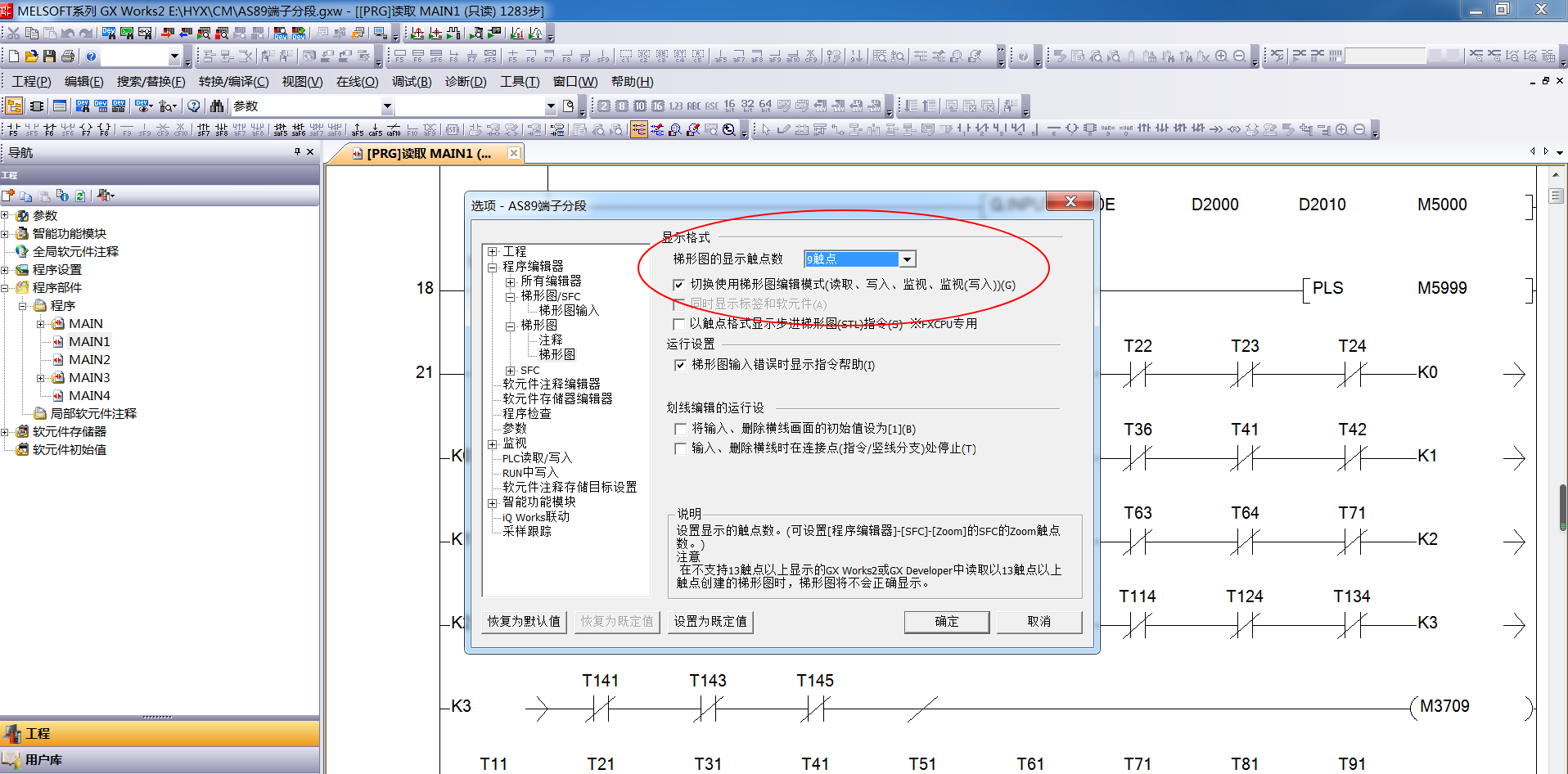

楼上的都是瞎说,把显示加大就好了

引用第3楼cythyx于2020-03-29 08:36发表的 :
楼上的都是瞎说,把显示加大就好了

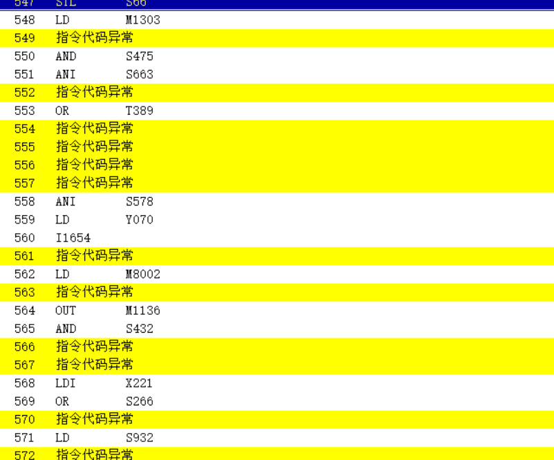

还真不是瞎说,指令表都是黄的了,又不是只有梯形图是黄的
楼上的都是瞎说,把显示加大就好了
你这方法只适合语句表能正常显示而梯形图不能,关键是他就是语句表

用xp系統
FX-winT讀取

软件不兼容造成的,还有是用手持编程器编的。
