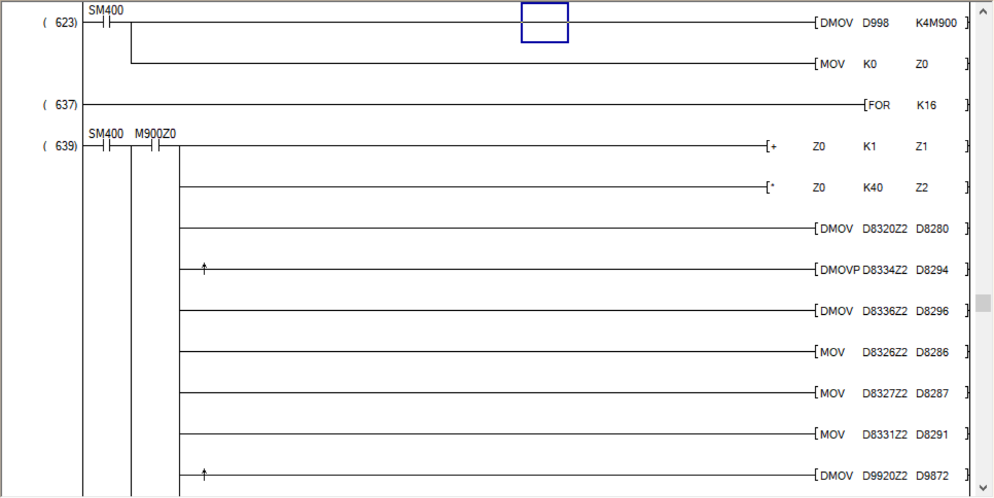

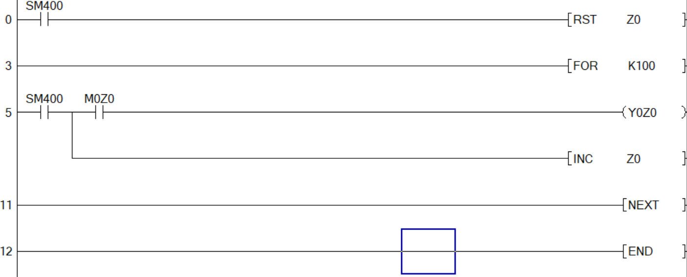

写了不少程序,看了不少程序,其实For真的很好用
很方便,可以设置伺服参数  重复性编程,
图片相当于 M0对应Y0  M1对应Y1  for循环次数对应点数

    楼主能说说具体可以用在什么情景之下吗?

    这个是不是和BMOV很像的用法  好懵

    用ST语言IF 更省事高效
    引用楼主tx198835于2020-03-26 20:46发表的 编程进阶For next与变址Z的组合使用 :
    很方便,可以设置伺服参数  重复性编程,
    tingfenghu
    发帖数量: 2784 个
    工控威望: 3642 点
    下载积分: 3761 分
    在线时间: 3838(小时)
    注册时间: 2007-11-04
    最后登录: 2026-04-01
    查看tingfenghu的 主题 / 回贴
    9楼  发表于: 2022-10-04 11:46
    引用第8楼djkate于2022-10-04 11:12发表的  :
    用ST语言IF 更省事高效
    ST语言运行效率最低。

    引用第3楼gz_hjb于2020-03-28 14:58发表的  :
    楼主能说说具体可以用在什么情景之下吗?
    比如说你项目中有很多个轴参数要在程序中设置时,使用FOR NEXT 指令可以节省好多的程序篇幅、程序看起来更简洁。

    补个问题,某轴多次调用,比如有十个运动动作,就是使用stl步进也会存在同时使用同一个轴的情况,怎样保证避免这种情况呢?
