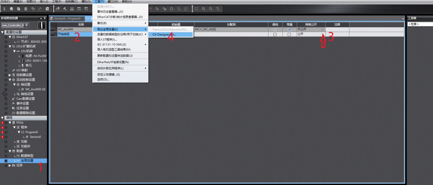

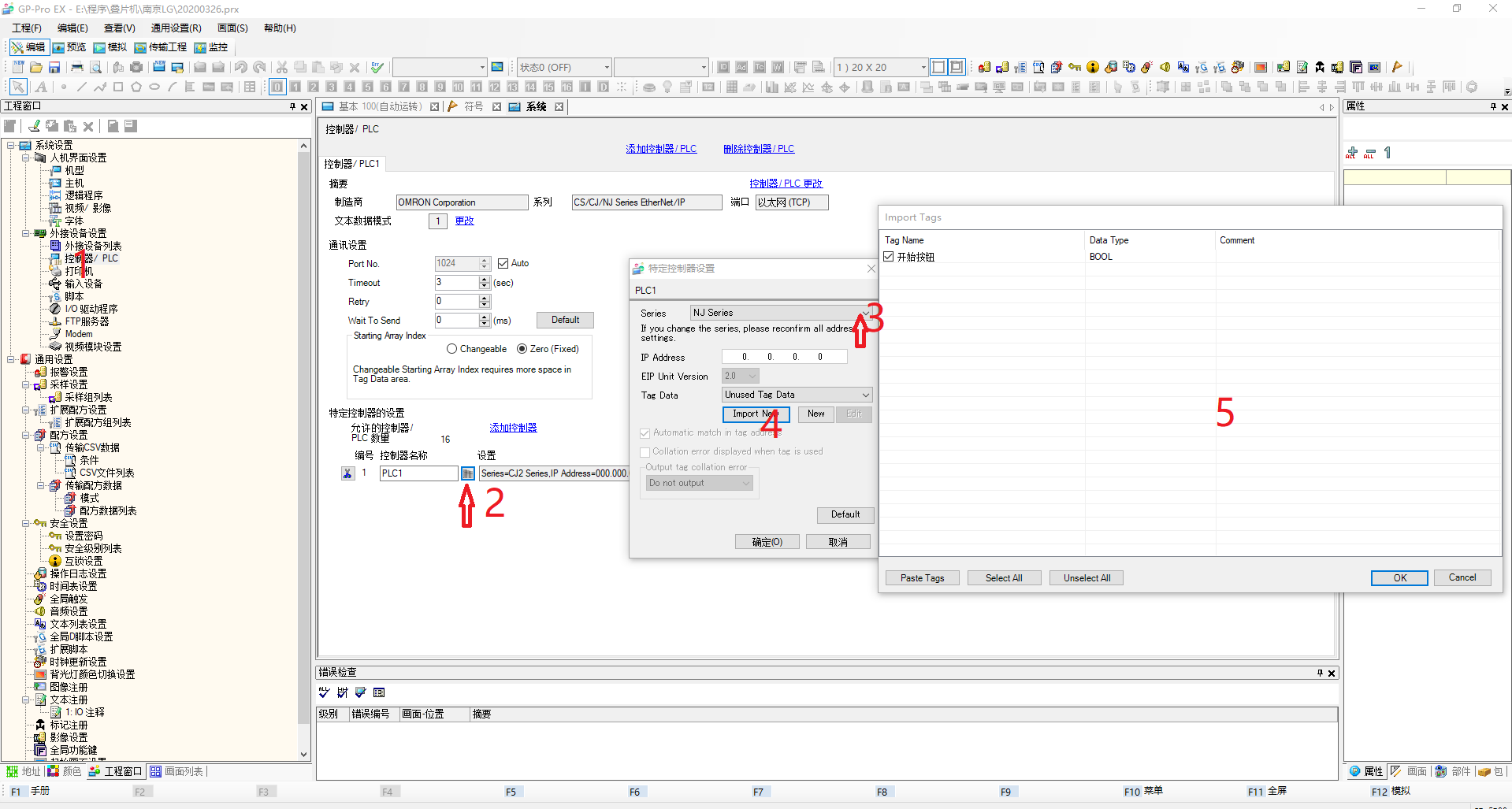

普洛菲斯软件工程窗口里的‘’符号变量设置‘’,很容易误解让人以为是导入标签的位置。
下面图中才是正真的导入路径;
