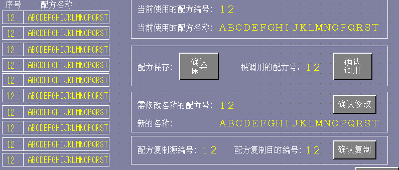

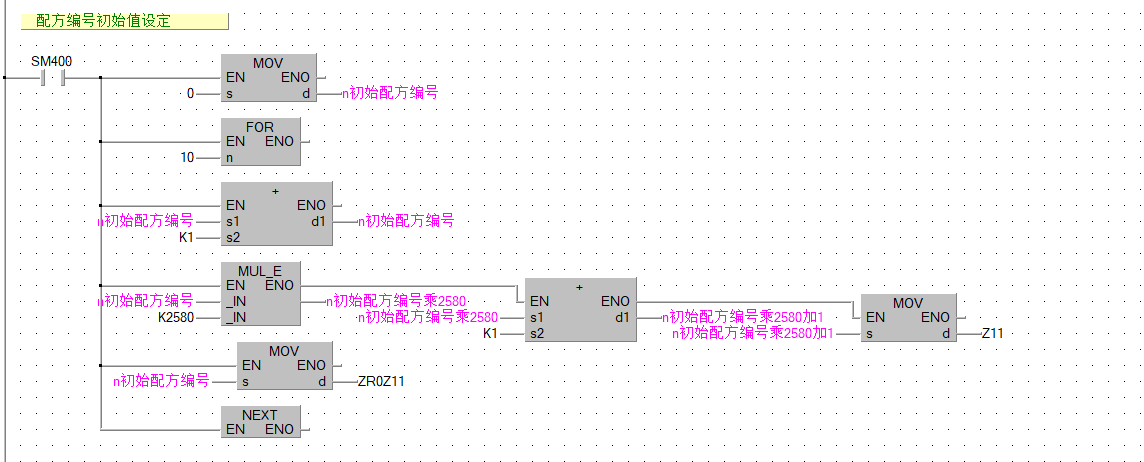

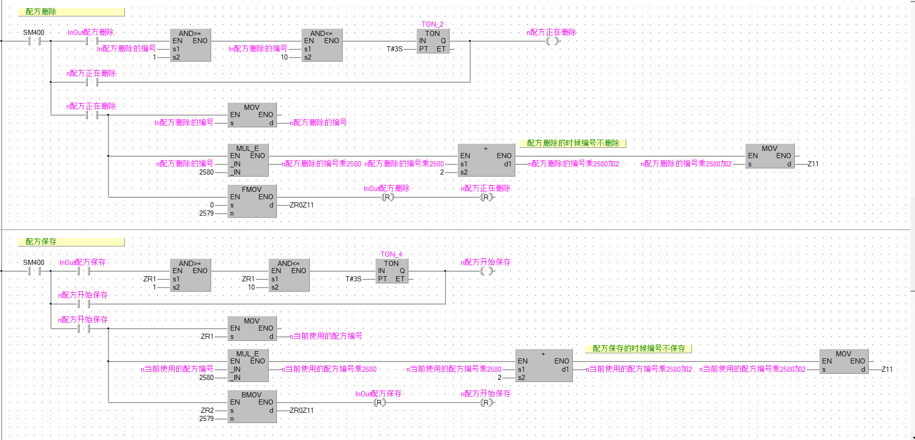

描述:配方初始编号生成
描述:配方复制
描述:配方删除和保存
描述:配方调出使用
描述:HMI配方界面

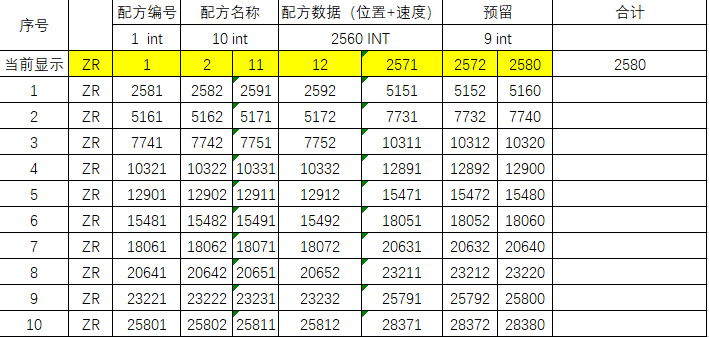

描述:配方地址表格

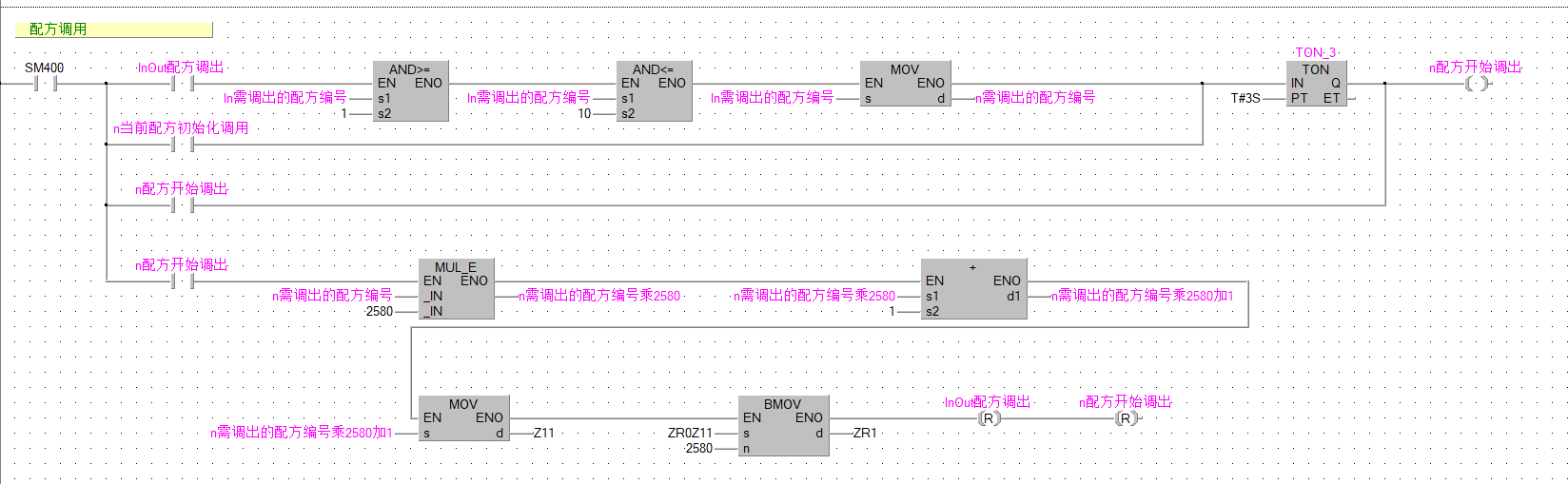

自己用PLC写的配方程序,请多指教每个轴可保存20个速度和位置信息,可保存32个轴
需要增加配方容量的话可扩展

    说实话,没看完你的程序。不习惯这种语言。配方都是大同小异,我之前用的是地址进行偏移。一次偏移10个。以编号乘10作为寻址。寻到那个就直接连续传送10个给外部地址。不过都是用触摸屏的断电保持的寄存器。
    我对配方的理解,就是划分出来一块区域,存储数据。不同的产品不同的数据,用到寻址到那块区域就行了
