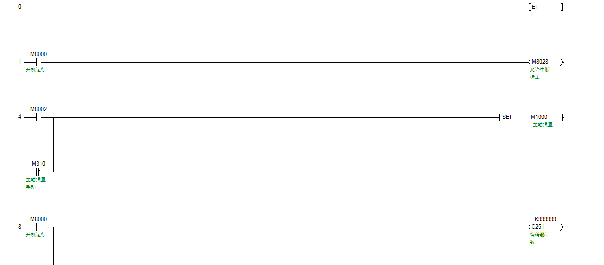

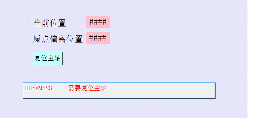

如图,增量编码器是1024一圈的,可以设置它的偏移,程序利用了X2的下降沿中断
