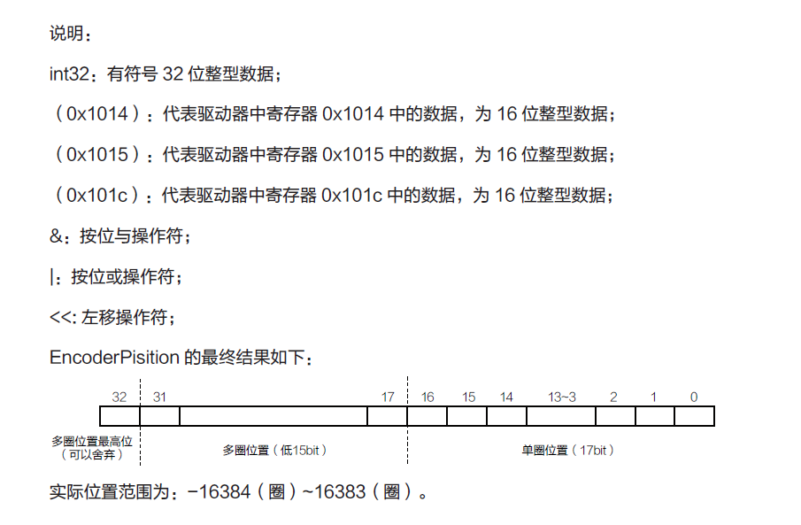

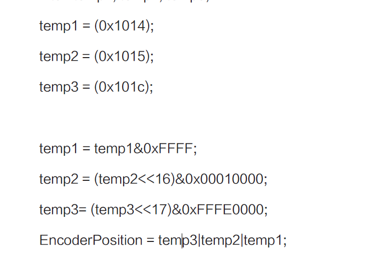

话不多说,我直接上图吧 ,打电话都没找到技术支持,问了销售商说不清楚。难搞
