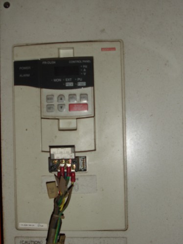

在工厂里有台A540的变频器,查说明书也没有看到接线端子的介绍,
知道的朋友可以说一下不?
1:NC
2:DA
3:DB
4:SLD
5:FG
ymmfa

发表于: 2008-07-10 09:38
这很象是一个通讯选用件的端子啊,有可能是FR-A5NC的

通讯选件用

485通讯组件。
NC 空脚
DA 通讯
DB 通讯
SLD 接屏蔽层
FG 接地
