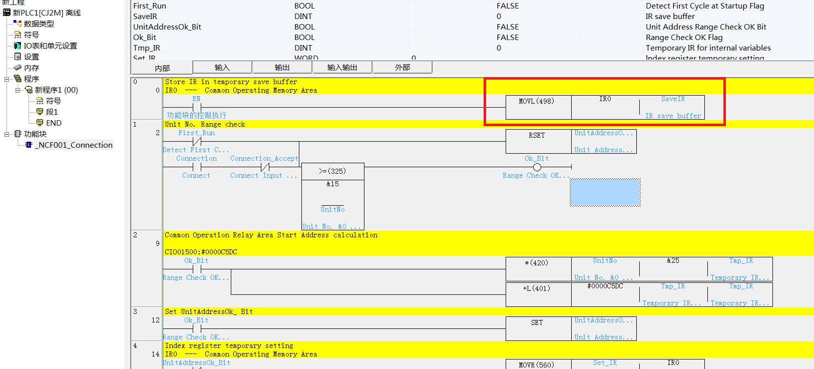

首先个人申明,写这篇文章的目的不是为了诋毁这个品牌,只是希望有人使用CP系列PLC前能先关注下,如果想用CP系列PLC做中大型工程的请小心,不然会让你痛不欲生直接切入正题(我的CX-PG的版本是:9.70,Win10系统)1、功能块内不能变址IR或者DR;
2、功能块内不能使用InOut数组或变量;3、功能块内有些特殊地址A地址类不能使用;4、功能块内有些快捷键不能使用,需要自己选定;如:CF1135
、主程序内,在局部符号内创建了变量后,选择自动生成地址,在程序内使用变量的时候提示错误,不能使用;和OMRON确认不能使用,需要指定具体地址;
6、主程序内不能插入SCL
以上是个人总结,勿喷!

1、功能块内不能变址IR或者DR;
找个可能是你的问题吧,包括欧姆龙自带的功能块都有使用。

不好意思,我没描述清楚,不想使用MOV向IR0赋值
