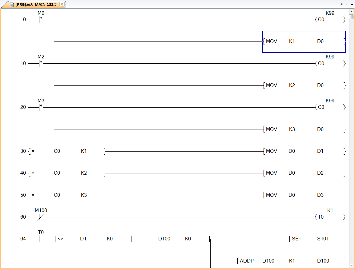

第一次找  M0 没有ON M1 ON了  是不是也算找到第一个ON  然后做其他动作   结束后  在找两个连续ON的  比如M4 M5两个连续ON的?然后做动作    接受找连续3个ON的   比如  M2 M3 M4

每次只需要找到1个ON即可,如果第一次找到M1位ON,第二次就会从M2开始,每次只需要1个位ON的,如果M3和M4都为ON,那么需要第二次执行M1,M3。第三次再执行M1,M3,M4.。。。

利用双循环和间接寻址,fx3g为例,1,设定使用d501-d521寄存器,2,双循环输出,先设定z1和z2为1,输出计数器c0清零,通过外循环索引寄存器z1(1-20),输出计数设定值为z1,再通过内循环索引寄存器z2(1-20),当d500z2为1时输出,计数器c0+1,当计数值和输出计数设定值z1相等时,设定z2为1,完成1个小周期,接着计数器c0清零,z1+1,执行下一个小周期,3,等到内循环到d521时,设定z1和z2为1,计数器c0清零,完成个大周期。
谢谢!非常感谢!信息量有点大,慢慢消化试试。

用SUM指令去找1个ON的 2个ON的 3个ON的等等  然后找到了以后就丢到缓存区  执行完一个ON的  然后再去执行2个ON的 以此类推 就是感觉缓存用的有点多 一次占用20个 理论上会占用400个辅助继电器

    可以随意选择点Y0-Y7的点亮顺序,以及设置点亮时间,
    自动重复循环点亮或者单次顺序点亮
    按照这个思路去写你的程序应该不难。
    三菱.rar (427 K) 下载次数:18

    照这个框架试试,亲测可行
    对,也是这样做的,但就还差一点点。
