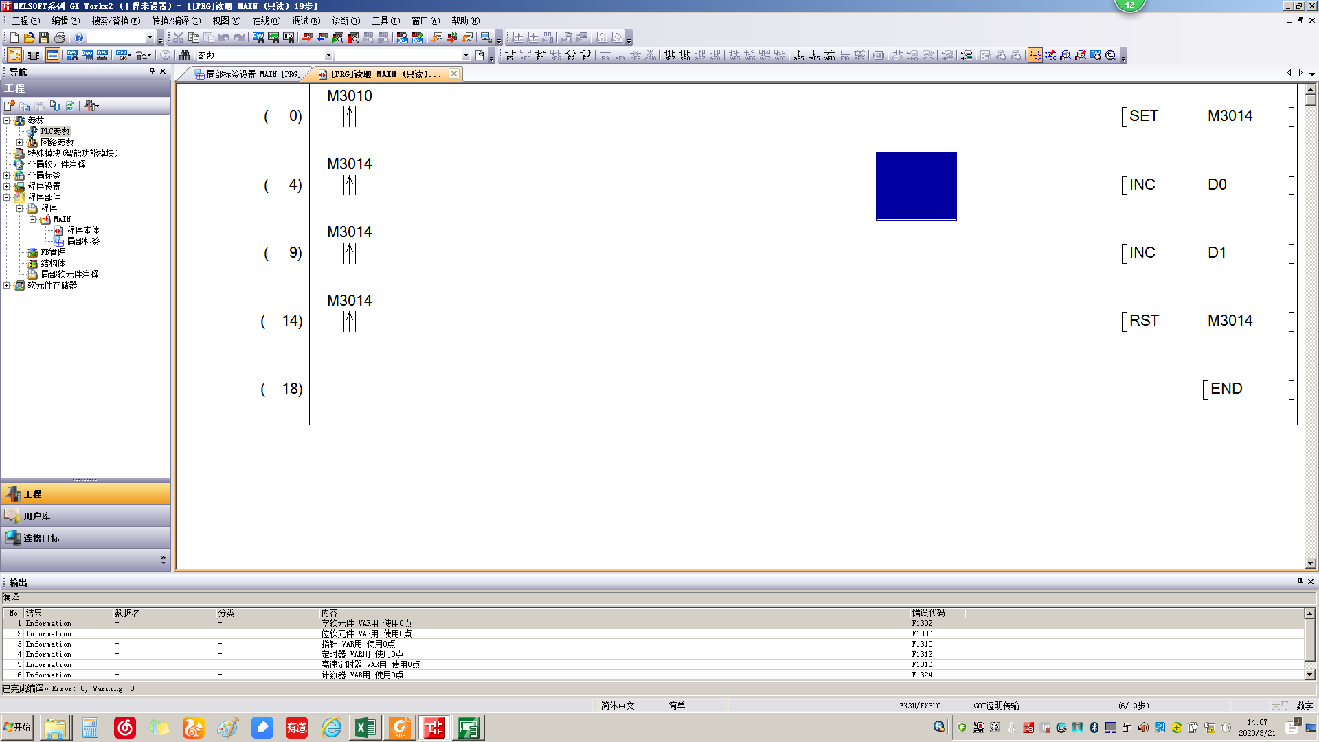

求问大神。
M3014置位后,只有第一个M3014的上升沿是起作用的。
最后两个M3014的上升沿都没有其作用。
这是为什么呢?

有作用的

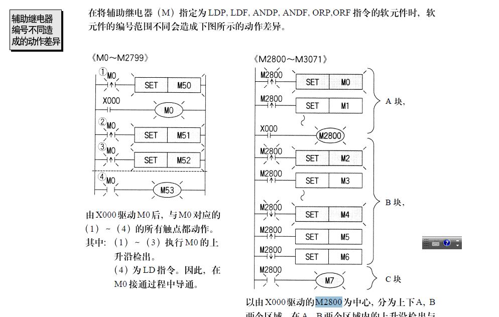

引用楼主勤工俭学于2020-03-21 14:18发表的 软元件M上升沿不起作用的问题,好困惑。 :
[attachment=241851]
求问大神。
这是为什么呢?
如果你有熟读手册的话,我相信你应该不会忽略手册上这个内容:
Good Luck~
  • 下载积分:+1(13952325817) 好贴好贴!
  • 下载积分:+2(guochunyi)
  • 下载积分:+5(勤工俭学) 真诚感谢!

    第二个不起作用有可能是D1可能被占用;带三个不起作用我也没搞懂,但一般我如果要复位自己都是延时一下的

    三条写一起不行吗

    引用第3楼cvlsam于2020-03-21 15:52发表的  :
    [attachment=241853]
    应该是这个情况。谢谢大神!

    引用第7楼乐听海于2020-03-21 18:24发表的  :
    三条写一起不行吗
    实际上程序就是要分开写的。我只是简单举个例子。
    [attachment=241853]
    手册上并没有解释这个原因,为什么M2800以后的软元件就只有第一个上升沿会动作。
