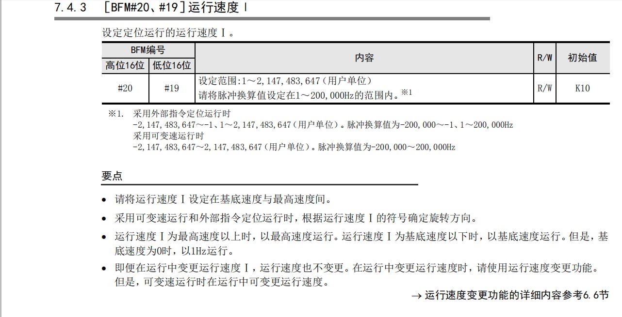

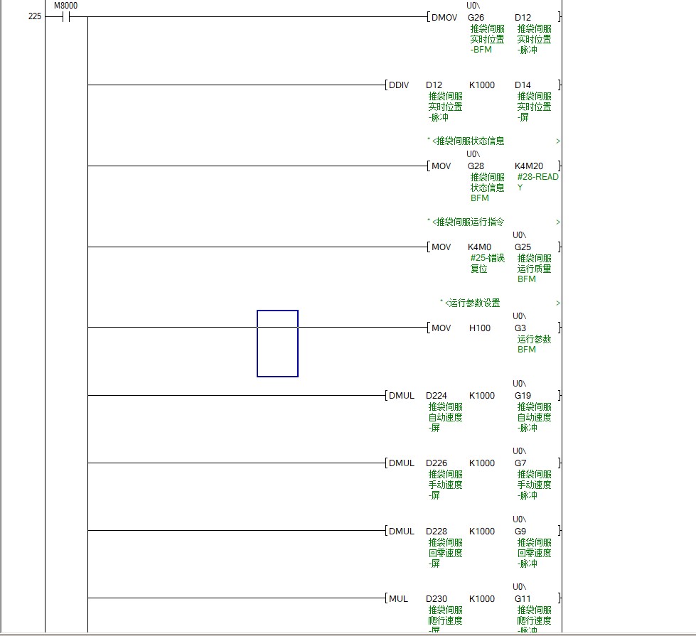

三菱FX3U-1PG模块JOG运行有速度,定位没速度,
这是怎么回事,又遇到过的吗?
模块对应速度缓冲器里监控都有数据,也都正常,就是没速度。
在使用定位运行时,无论U0\G19中数据是多少,都已每秒1个脉冲的在U0\G26中增加。
我测试程序让自动走100个脉冲,用了100秒,正常。
但这速度怎么也不能更改,这是为什么?请大师指点!

最高速度與基底速度設定多少?

基底速度是0,按照1HZ运行,我今天又把基底速度改为5,就按照5运行,当时已经怀疑是运行速度没给给到,一直在看说明书,一字一字的看呀!

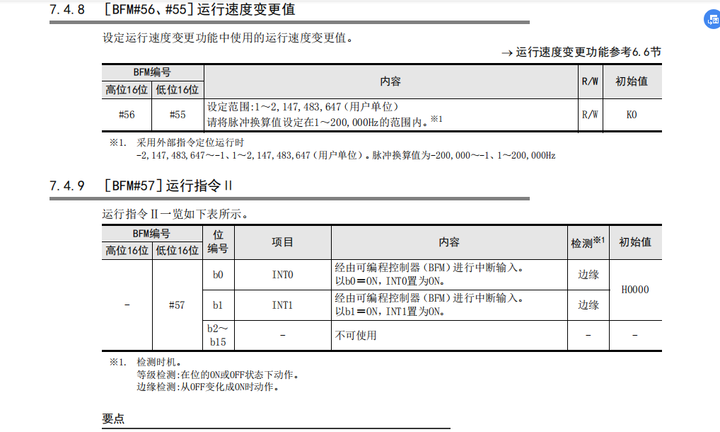

问题已经解决,给大家说明一下问题所在,其实我也不知道为什么,仔细看说明书,让把G19的值写到G55里面就可以了,55#是运行速度变更值,应该就是这么玩的吧,只是自己第一次用,不知道而已!

G3你写H100是什么鬼??不会报错吗?

G3没错,是我看错了,另外你的G17,18目标距离呢??
